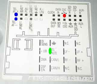

Aunque viendo el esquema de la concert III que hay colgado, tengo dudas:
Que es DI Sens?
Que es +UB?
Que es DWA?
Que es DSP EIN?
Viendo este esquema, creo que el +UB será la alimentacion de 12V, por lo que sería el 15 y sería el positivo para un seat, bmw, opel, mini
¿De donde cojo la corriente de contacto? Mejor de la caja de los fusibles, verdad?
Gracias.
Hola. Depende de lo que busques. Puedes conectarlo donde te marco en la foto con el circulo rojo. Ahi te va con el contacto, pero tienes el problema de que si enciendes la radio con el coche apagado, tambien se enciende el manos libres. Aunque la caja de fusibles me parece buena opcion, yo los suelo quitar de ahi (a pesar de que se encienda y apague con la radio) porque asi no corto/pelo/uno ningun cable del coche. Puedes conectar los cables de un canal de salida del manos libres donde te he marcado con dos circulos azules y asi podrás regular el volumen a través del volumen de la radio (dispositivo o mandos del volante). El MUTE es el que te he marcado en verde. Conectas el cable amarillo del parrot en esa posición y listo. Cuando me vuelva otro con ese equipo de sonido ya haré unas fotillos, solo que la cosa ta mu apalancada ultimamente, ejej. Espero haberte ayudado.
