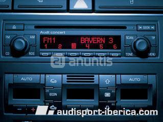

A4 BLACKFEAR Publicado 10 de Mayo del 2009 Denunciar Publicado 10 de Mayo del 2009 se le puede poner al concert 2 ya q esta mañana lo e mirado y no veo q tenga entrada para cargador de cd si alguien m sacase de dudas se lo agradeceria... salu2 Responder
loisete Publicado 11 de Mayo del 2009 Denunciar Publicado 11 de Mayo del 2009 se le puede poner al concert 2 ya q esta mañana lo e mirado y no veo q tenga entrada para cargador de cd si alguien m sacase de dudas se lo agradeceria... :clap1: salu2 Si la concert II es esta si se puede porque es la que tengo yo Responder
A4 BLACKFEAR Publicado 11 de Mayo del 2009 Denunciar Publicado 11 de Mayo del 2009 se le puede poner al concert 2 ya q esta mañana lo e mirado y no veo q tenga entrada para cargador de cd si alguien m sacase de dudas se lo agradeceria... salu2 Si la concert II es esta si se puede porque es la que tengo yo pues haber si m puedes poner una foto de la parte trasera para ver como esta conectado y donde esta la entrada del cd gracias de antemano Responder
