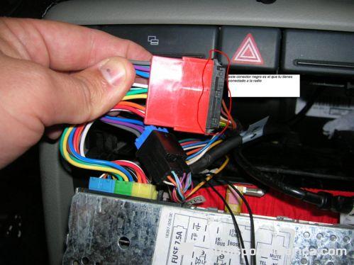

loisete Publicado 12 de Mayo del 2009 Denunciar Publicado 12 de Mayo del 2009 La clavija que te marco es la que tienes conectada ala radio si no me equivoco,y la que tengo en las manos es el adaptador que viene con el xcarlink en una punta conector rojo y enla otra azul verde y amarillo,no tiene mas misterio. Saludos Responder
loisete Publicado 12 de Mayo del 2009 Denunciar Publicado 12 de Mayo del 2009 Con este brico lo haras con los ojos cerrados,bueno si acaso habre uno con el lo hice yo. MONTAR XCARLINK Espero que ahora lo tengas mas claro Blackfear Saludos :crying_anim: Ah¡¡¡¡¡ pa cuando volvera a ser tulla la carretera? Responder
A4 BLACKFEAR Publicado 12 de Mayo del 2009 Denunciar Publicado 12 de Mayo del 2009 Con este brico lo haras con los ojos cerrados,bueno si acaso habre uno con el lo hice yo.MONTAR XCARLINK Espero que ahora lo tengas mas claro Blackfear Saludos Ah¡¡¡¡¡ pa cuando volvera a ser tulla la carretera? :notworthy: eres un artista y lo tengo claro muxas gracias x sacarme de dudas ah, y pronto volvera a ser mia la carretera jeje salu2 Responder
