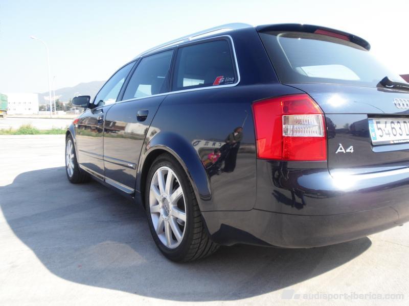

Yo lo compre por internet en ebay.de y muy contento :thumbsup::thumbsup: ,
la luz de freno su queda donde está,el aleron lleva un encaje para la misma,este es el que compre yo :lol2:
http://cgi.ebay.de/Audi-A4-8E-B6-B7-Dachka...%3A1%7C294%3A50
y te pongo un par de fotillos de mi coche,no se ve muy bien el aleron pero bueno :flwrs:
Salu2! :laugh:
