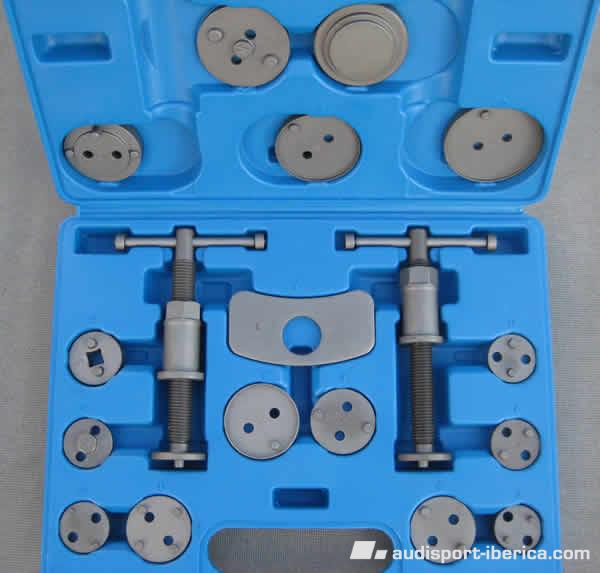

Rf20vT Publicado 11 de Mayo del 2009 Denunciar Compartir Publicado 11 de Mayo del 2009 Pues yo creo que me voy a comprar el útil que ha puesto Ildefonso, el de 21 euros, además que he visto otras cosillas en ese web, y me hace falta comprar algo más de utillaje, jeje Con la llave de radial es un poco coñazo, sobre todo hasta que le coges el truco, pero se hace sin problemas Saludos Responder Enlace al comentario Compartir en otros sitios web More sharing options...
atakaquino Publicado 11 de Mayo del 2009 Denunciar Compartir Publicado 11 de Mayo del 2009 Creo que haces muy bien en comprar el util(mas por ese precio),yo tambien lo voy a comprar,sin duda,se que de la otra forma(sargento,pico pato9 es posible,pero he visto un caso que se atasco y al final se rayo el piston y el guardapolvos y aparte de tener que sacar el coche en grua la factura fue ..vamos que no merece la pena,con este util vas con seguridad,amortizas y lo tienes para siempre Responder Enlace al comentario Compartir en otros sitios web More sharing options...
ILDEFONSO Publicado 11 de Mayo del 2009 Denunciar Compartir Publicado 11 de Mayo del 2009 ASI ME GUSTA... que seais valientes y hagamos nuetros BRICOS... eso si preparados y con herramientas... que para eso pongo yo esos post tan chulos d utiles y herramientas.. como este: http://www.audisport-iberica.com/foro/inde...c=61353&hl= o est otroi de cosillas buena http://www.audisport-iberica.com/foro/inde...howtopic=182530 saludos y a disfrutar Responder Enlace al comentario Compartir en otros sitios web More sharing options...
victormiranda Publicado 11 de Mayo del 2009 Denunciar Compartir Publicado 11 de Mayo del 2009 Hola yo he probado esos utiles, los tengo en el taller y son bastante buenos, retrocedes los pulmones de la pinza muy rapido, otra cosa es que te venga un coche con la pastilla en el hierro pegando en el disco y el pulmon venga salido del todo, ahi puede costar un poco mas, pero por lo general hace la vida bastante mas facil en un taller a la hora de cambiar las pastillas traseras. Saludoss Responder Enlace al comentario Compartir en otros sitios web More sharing options...
