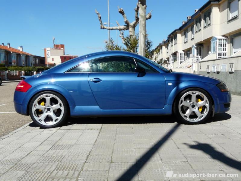

tt_power Publicado 8 de Mayo del 2009 Autor Denunciar Publicado 8 de Mayo del 2009 Por cierto, si quieres puedo hacer un brico muy sencillito, sería desmontar tus llantas, montarlas en el mío e inmediatamente irme con ellas puestas Ahora en serio, muy chulas esas llantas, le quedan de muerte! Responder

rober_kenzo Publicado 9 de Mayo del 2009 Denunciar Publicado 9 de Mayo del 2009 como va a qedar como un colgajo como dices tu si lo trae la propia radio de fabrica,ni sobresale ni nada esta a ras de la radio. Por cierto lo de las llanatas ese brico no me acaba de convencer jejejejejeej Responder
