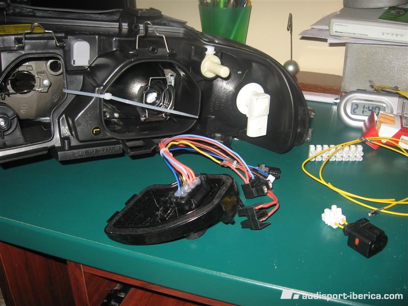

Rf20vT Publicado 10 de Mayo del 2009 Denunciar Publicado 10 de Mayo del 2009 Yo compré los cables amarillos que dice Pau, aunque los compré en la Seat. Quería poner esos terminales en los cables originales, pero no los di encontrado sueltos. Saludos Perdona pero lo último no lo entiendo,¿al final pusiste los faros con los cables con la ref que dio Ismael en el brico? No sé que cables habia puesto Ismael, pero creo que son los mismos. Una foto de dichos cables, también se ve el conector del intermitente, y cómo hice para unirlo con los cables originales Saludos Responder

Barmor Publicado 11 de Mayo del 2009 Autor Denunciar Publicado 11 de Mayo del 2009 Yo compré los cables amarillos que dice Pau, aunque los compré en la Seat. Quería poner esos terminales en los cables originales, pero no los di encontrado sueltos. Saludos Perdona pero lo último no lo entiendo,¿al final pusiste los faros con los cables con la ref que dio Ismael en el brico? No sé que cables habia puesto Ismael, pero creo que son los mismos. Una foto de dichos cables, también se ve el conector del intermitente, y cómo hice para unirlo con los cables originales Saludos ¿Para los intermitentes también hace falta adaptador?¿tonces cuantos cables pillo al final?¿los cables en cada extremo tienen esa conexion? Responder
Rf20vT Publicado 11 de Mayo del 2009 Denunciar Publicado 11 de Mayo del 2009 Yo compré los cables amarillos que dice Pau, aunque los compré en la Seat. Quería poner esos terminales en los cables originales, pero no los di encontrado sueltos. Saludos Perdona pero lo último no lo entiendo,¿al final pusiste los faros con los cables con la ref que dio Ismael en el brico? No sé que cables habia puesto Ismael, pero creo que son los mismos. Una foto de dichos cables, también se ve el conector del intermitente, y cómo hice para unirlo con los cables originales Saludos ¿Para los intermitentes también hace falta adaptador?¿tonces cuantos cables pillo al final?¿los cables en cada extremo tienen esa conexion? Para los mios si, porque el conector era distinto. Cada cable trae 2 conectores, uno en cada extremo, y no recuerdo cuántos me hicieron falta, pero compra unos cuantos cables, que valen 2 pavos y no está de más tener alguno... Saludos Responder
