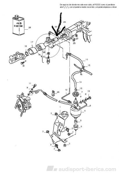

micrillo Publicado 20 de Mayo del 2009 Autor Denunciar Publicado 20 de Mayo del 2009 El pedal va perfectamente no vibra peeero se despurga si dejas el pedal pisado a medio recorrido y es ahi cuando escuchas el PSSSSSSS......aver para que nos entendamos jeje...con el coche encendido dejo el pedal pisado donde hace el PSSSSSSSS(medio recorridoy lo dejo ahi unos 5 seg), suelto el pedal, vuelvo a pisar y va perfectamente peeero cuando lo apago y lo dejo unos 10 minutos, al volverlo a encender el pedal vibra como si fuese el acumulador, amos que se despurga, y tengo que dejar el pedal pisado a fondo un rato para que deje de vibrar, sino hago esto el pedal va bien, nada lo que voy a hacer es desmontar la guantera, sacar el pedal de freno y revisar el bombin Responder
micrillo Publicado 20 de Mayo del 2009 Autor Denunciar Publicado 20 de Mayo del 2009 esta pieza es la Responder
micrillo Publicado 20 de Mayo del 2009 Autor Denunciar Publicado 20 de Mayo del 2009 esta pieza es la que me hace el PSSSS, yo creia que llevaria un bombin hasta la bomba jqajajja pero no, el pedal acciona directamente la bomba, os pongo foto pero estoy casi seguro que es esta pieza, me da que cuesta un huevo jeje Un saludoo Responder
