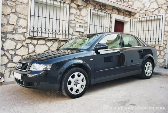

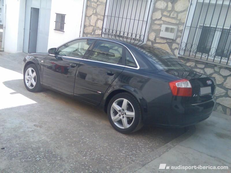

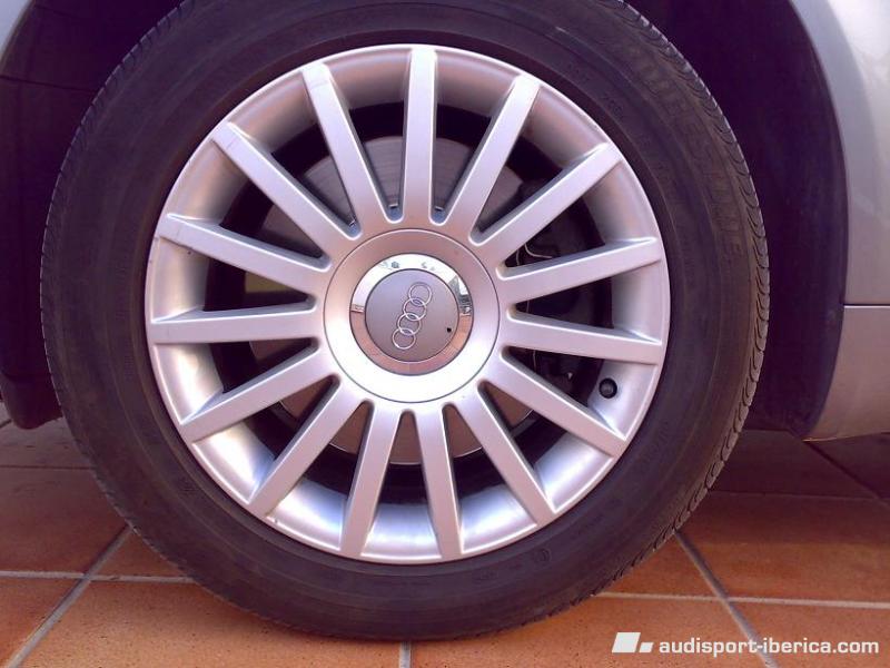

Audi A4 TDi Publicado 11 de Mayo del 2009 Denunciar Publicado 11 de Mayo del 2009 (editado) he puesto 18, pero no te he dado razones. he montado 205/55/r16 y van geniales, pero para mi gusto demasiado goma (esteticamente) y las cambié porque me parecia muy poca anchura. tambien he montado 235/45/r17 y tambien van geniales, aumenta el consumo, pierdes empuje, y esteticamente quedan muy bien, y las cambié porque me parecia demasiado perfil. ahora llevo 235/40/zr18 y de momento geniales, lo mismo que en 17, pero con menos perfil con 16: con 17: con 18: Editado 11 de Mayo del 2009 por Audi A4 TDi Responder
