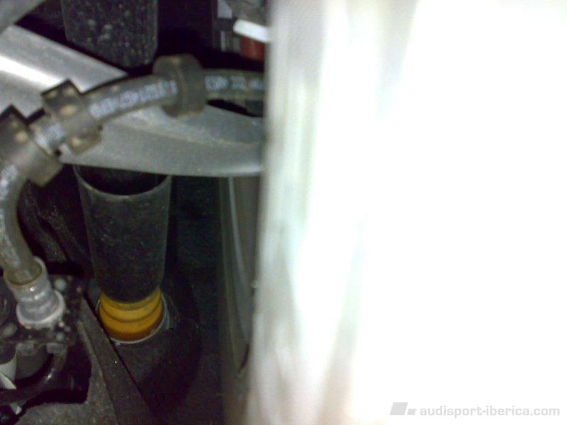

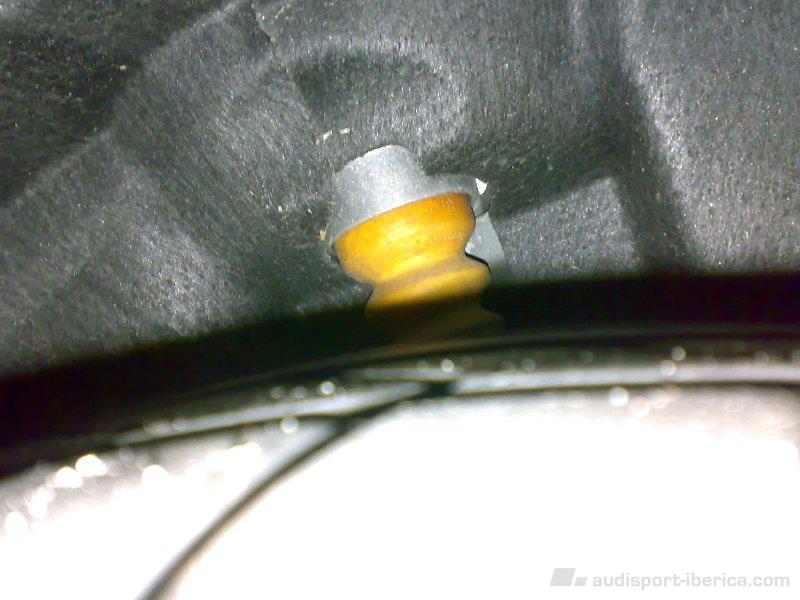

racosca Publicado 12 de Mayo del 2009 Autor Denunciar Publicado 12 de Mayo del 2009 (editado) Llevas la deportiva, pero de todas formas la mejor forma de asegurarse es que mires los amortiguadores. Si son rojos, son los Sline que junto con los muelles de la suspensión deportiva bajan el coche 2 cm. desde esa hipotética "cota 0" de la suspensión normal, con amortiguadores negros. Las suspensiones Sline y deportiva comparten los mismos amortiguadores (rojos) y lo que cambia son los muelles. Con la suspensión normal cambian las dos cosas. Edito. Acabo de ver tu presentación y para ese volante tuyo sí valen. Son iguales. Es el de cuatro radios y los puedes poner sin problemas. Un saludo perdon que me entrometa en esta grata discursión :crying_anim: , pero yo llevo la suspensión deportiva y mis amortiguadores no son ni rojos ni amarillos, son negros,... Bueno en si el amortiguador es negro con una pequeña parte de arriba pintada de amarillo. Si se mira el paso de rueda de la rueda de atras se ve un tubito amarillo: Si se mira de abajo arriba se ve un tubo negro con la parte de arriba, mas o menos el hueco del paso de rueda, amarillo: Editado 12 de Mayo del 2009 por racosca Responder
racosca Publicado 12 de Mayo del 2009 Autor Denunciar Publicado 12 de Mayo del 2009 Quizas en la rueda delantera se puede apreciar mejor la amortiguación y muelles: Responder
west Publicado 12 de Mayo del 2009 Denunciar Publicado 12 de Mayo del 2009 Joer qué pinta tiene eso de topes de suspensión. Sí, esos que traen para protegerla durante el transporte. En fin, como he dicho. En los A6 los coloritos son distintos. Un saludo. Responder
paul2008 Publicado 12 de Mayo del 2009 Denunciar Publicado 12 de Mayo del 2009 Yo tengo suspensión de serie y son negros. Esta claro que la de serie no llevas.... Salu2! Responder
