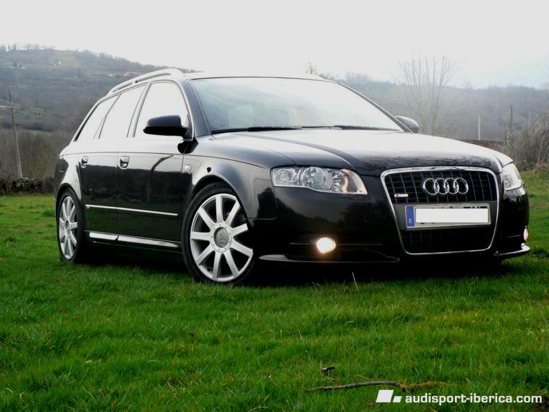

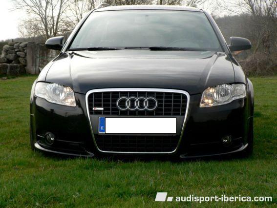

maxty-2008 Publicado 11 de Mayo del 2009 Denunciar Publicado 11 de Mayo del 2009 Yo sin dudarlo KW variante 2.Son cuerpos roscados que lo regulas en altura y en dureza.Lo mejor que pude comprar.El coche te queda arrastrao Responder
makarra Publicado 11 de Mayo del 2009 Autor Denunciar Publicado 11 de Mayo del 2009 Pufff, que bonito Pero por cuanto sale la broma, no so muy duros?? Responder
vigoro Publicado 11 de Mayo del 2009 Denunciar Publicado 11 de Mayo del 2009 Yo sin dudarlo KW variante 2.Son cuerpos roscados que lo regulas en altura y en dureza.Lo mejor que pude comprar.El coche te queda arrastrao te queda genial el coche tan bajito Responder
