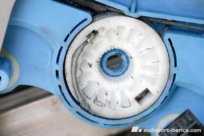

Maikel32 Publicado 12 de Mayo del 2009 Autor Denunciar Publicado 12 de Mayo del 2009 Muchisimas gracias por la documentación Tolo. Sin ella no podría hacer nada, esta noche me la estudio. Como no he podido desmontar el marco, no sé que puede ser lo que esta roto, pero la polea que comentaba, no parece tener buena pinta, esta mañana he hecho unas fotos....... Responder

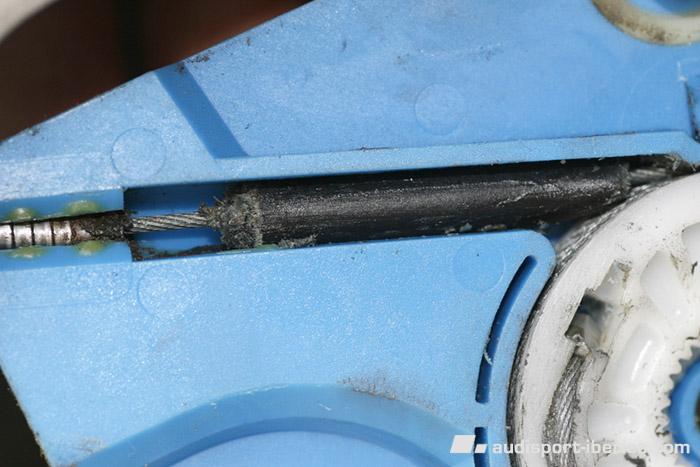

Maikel32 Publicado 12 de Mayo del 2009 Autor Denunciar Publicado 12 de Mayo del 2009 Parece que esta pieza negra no está bien........ Responder

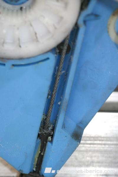

Maikel32 Publicado 12 de Mayo del 2009 Autor Denunciar Publicado 12 de Mayo del 2009 otra mas Responder

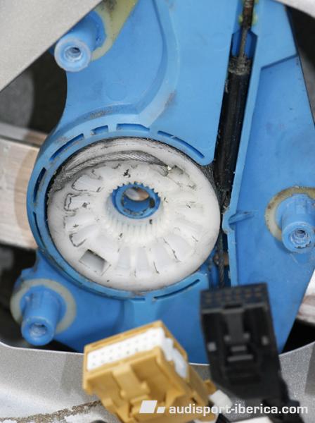

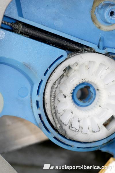

Maikel32 Publicado 12 de Mayo del 2009 Autor Denunciar Publicado 12 de Mayo del 2009 la polea completa Responder
Maikel32 Publicado 12 de Mayo del 2009 Autor Denunciar Publicado 12 de Mayo del 2009 en la zona de la polea, habían virutas de como si algún roce se hubiera comido alguna parte del plastico de color azul. ¿Creeís que es la polea? ¿es muy compliacado cambiarla? ¿hay que comprar algun "kit" o se vende por separado? Disculpad tanta pregunta, pero me gustaría saberlo ante de desmontar el marco, ya que debería montarlo de nuevo sin reparar porque no puedo dejar el coche abierto y por el momento me parece bastante complicada la reparación. Saludos Responder
