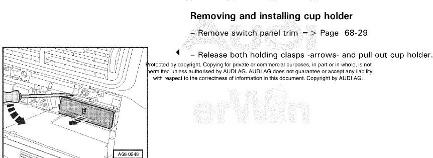

Jcl Publicado 10 de Agosto del 2004 Autor Denunciar Publicado 10 de Agosto del 2004 Del manual de reparaciones del A3 I: Responder
pedroA4 Publicado 10 de Agosto del 2004 Denunciar Publicado 10 de Agosto del 2004 ·Eso es de un A3 I, pero de los del restyling. Tienen la consola diferente a los de primera generacion No es adaptable.... Responder
Jcl Publicado 10 de Agosto del 2004 Autor Denunciar Publicado 10 de Agosto del 2004 De hecho, eso es del "Workshop Manual Audi A3 1997", asi que es de exactamente mi modelo... lo que no viene es el numero de pieza :/ (el booklet es el "General Body Assembly, Interior") Lo colgaría aqui, pero son 30Mb Responder
pedroA4 Publicado 10 de Agosto del 2004 Denunciar Publicado 10 de Agosto del 2004 Que ponga A3 '97 no significa que sea del modelo del 97. A ver si me explico... El A3 I salio en 1996, y Audi lo denomina como A3 '97 o A3 8L. Igual que el A3 II se denomina en muchos sitios como A3 '03 Simplemente ponen el año para diferenciarlo de otros modelos. Es como A4 B5 (A4 '95) o A4 B6 (A4 '01) Responder
Jcl Publicado 10 de Agosto del 2004 Autor Denunciar Publicado 10 de Agosto del 2004 Sea como sea, no hubo restyling del A3 I hasta el 99 (donde cambiaron las luces traseras y poco mas) y luego el del 2000 (donde cambiaron el interior y los equipamientos de serie de los distintos modelos)... el manual es la edición del 05.99 del "Audi A3 1997"... y en general, todas las ilustraciones son iguales que el mio (al menos, a simple vista)... y ahi está, el posavasos... no me creo que no haya un posavasos para mi coche buaaaaaaaa, yo quiero posavasosssssss PD: el problema es que siempre que sube mi novia con un bote le da por apoyarlo en la guantera [que es para cuando estás quieto], y no se como, siempre acaba el bote desperdigado por ahi... y ya sabeis que a las novias no se las discute Responder

pedroA4 Publicado 10 de Agosto del 2004 Denunciar Publicado 10 de Agosto del 2004 Yo tuve un A3 del 97 (TDI 90) y el interior es distinto al de la ilsutracion. Estoy totalmente seguro que el de la ilustracion es de los del 2001 Mi A4 tiene el posavasos igual que el de la ilustracion, y los botones del A3 eran mucho mas "grandotes" que el del posavasos. El del posavasos es bastante mas finito. No lo veo posible.... Responder

Xingular Publicado 10 de Agosto del 2004 Denunciar Publicado 10 de Agosto del 2004 (editado) JCL, mira en la foto que has posteado como el triangulito para activar las luces en modo emergencia es distinto al tuyo, y que a su izquierda, ahi 3 botones cuadraditos y pequeños. Para el A3I de antes del 99, no ahi posavasos posible. Tendrías que cambiar el cuerpo del frontal, y comprar los nuevos 3 botones de la izquierda, más el nuevo mando para las luces de emergencia, más el climatizador del nuevo modelo y el cenicero... Y aun así, habría que ver los anclajes de botones, posavasos y demás. Editado 10 de Agosto del 2004 por Xingular Responder
