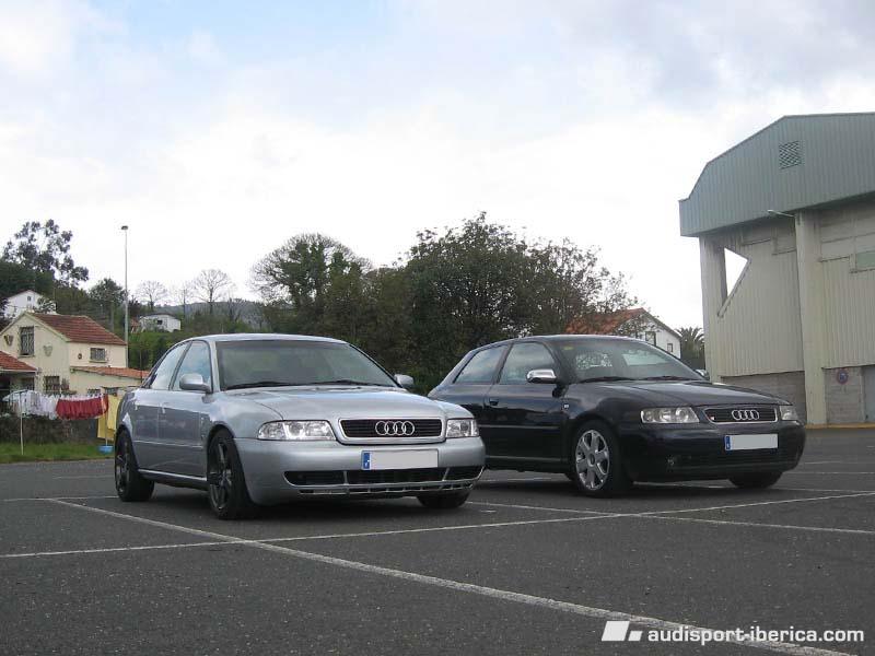

Daviliko Publicado 13 de Mayo del 2009 Denunciar Publicado 13 de Mayo del 2009 (editado) Saludos, te valen perfectamente, y si quieres ver como quedan aquí tienes una foto de mi a3 con las llantas del S3 Cualquier cuestion que te pueda ayudar me mandas un MP, aunque aquí te han dejado todo bien explicadito, saludos Editado 13 de Mayo del 2009 por Daviliko Responder
