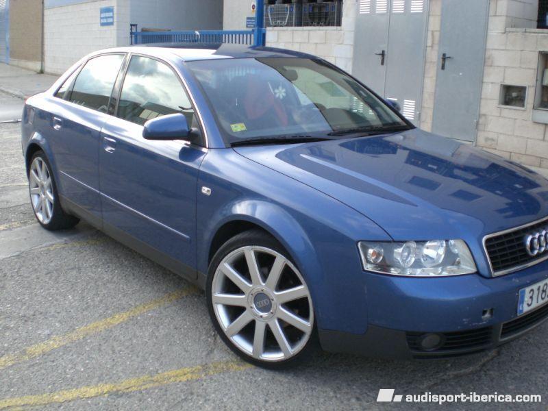

Domin Publicado 12 de Mayo del 2009 Denunciar Publicado 12 de Mayo del 2009 Buenos dias, Necesito vuestra ayuda y vuestra sabiduria!!!! Tengo b6 1.8T 150cv unas RS4 19" replica y llevo tiempo meditando bajar pulgadas... 1 o 2, por eso de la fuerza, la economia de los neumaticos... etc etc y digamos que me ha salido una oferta de unas llantas que vienen de un A5, 245/40/18 8,5x18, la tipica de 5 palos que les dio por montar a los A5, A4, TT.... etc etc. a mi no son el modelo que mas me gustan... pero son ORIGINALES y estan con los neumaticos NUEVOS. que me deciis? Pongo una foto... es mini, pero mi movil va mal y me salen enanisimas. Supongo que el fin de semana iré a echarles un vistazo. ya que no me quedan muy lejos de barcelona. Entonces, decidiría vender mis 8,5x19 el et no se cual es, pero quedan a ras de mi paso de rueda, con neumaticos.... para sacarmelas de encima rapido. tienen rascadas tontas, y de las 4, 1 tiene una rascada profunda de un bordillo. Eso si, ninguna esta doblada. que me deciis chicos?? Responder

Domin Publicado 12 de Mayo del 2009 Autor Denunciar Publicado 12 de Mayo del 2009 Yo tambien lo tenia entendido, pero me ha dicho que el las compro con el A5 pero compro unas replica de 20, y estas se las quedo para un B7 que tiene. pero que al ser 245 y 8,5, le rozan... normal... a mi me rozan las 235.... Yo tengo las RS4 antiguas, no las new... He averiguado y creo que siguen siendo tornilleria 5x112, pero esta claro que nunca las compraría sin provarlas... y ya que me quedan aqui al lado... lo puedo hacer. Pongo una foto de mi coche La verdad q las 19 quedan brutales, pero... parece un allroad... y no a euros pa bajarlo ahora jejejejeje. Tambien deciros que me cuestan 450€ las nuevas y originales :S por eso quiero mirarlas... Responder
