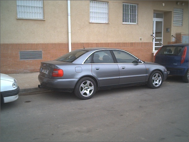

Invitado gadafin Publicado 10 de Agosto del 2004 Denunciar Publicado 10 de Agosto del 2004 tengo un audi a4 2.5tdi y cuando lo tengo a relentin me tira mucho humo de color azulado alguien a tenido ese problema? Responder
