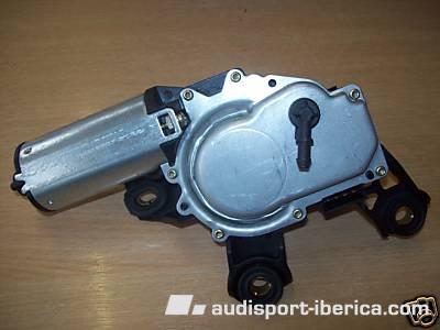

AUDIA3MICHEL Publicado 12 de Mayo del 2009 Denunciar Publicado 12 de Mayo del 2009 El motor del limpia, te esta empezando a fallar. Existe un kit de reparacion en el conce por 30€, aunque es un poco cristo arreglarlo. Consejo, busca otro por desguace. Saludos Responder

AUDIA3MICHEL Publicado 12 de Mayo del 2009 Denunciar Publicado 12 de Mayo del 2009 A mi me pasa algo parecido, el recorrido lo hace bien, pero se para/atasca un par de veces ala "ida" y "vuelve" bien. Igual si desmonto y limpio... no tiene nada que ver con el brazo no? El brazo descartado. Hay un post que abri yo hace tiempo que se llama "Limpia trasero va a tirones" y va del tema este. Solucion reparacion o sustitucion de motor del limpia: Responder

AUDIA3MICHEL Publicado 13 de Mayo del 2009 Denunciar Publicado 13 de Mayo del 2009 es fácil sustituirlo? muchas gracias a todos. Si, es muy facil, hay que quitar el brazo del limpia, el panel de plastico del interior del porton y por ultimo 3 tornillos que sujetan el motor. Saludos Responder
