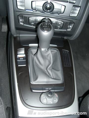

SIREDY Publicado 25 de Mayo del 2009 Denunciar Publicado 25 de Mayo del 2009 Hola, aquí os pongo una foto del sitio en que me han instalado el Parrot MKi9100. Lleva un mando a distancia que he puesto debajo de la palanca de cambio, donde los que tienen el MMI pata negra llevan el mando. HOLA GRENACHE, ESTOY INTERESADO EN PONER UN PARROT COMO EL TUYO, YA QUE CREO QUE SOLO ESA SERIE ADMINTE CONECTIVIDAD CON IPHONE. TENGO LA DUDA DE SI HAS PUESTO EN EL VOLANTE EL MANDO PARA MANEJAR EL MANOS LIBRES, Y SI ES ASI, ¿QUE TAL VA? ¿TE MOLESTA PARA CONDUCIR? SI PUSIERAS UNA FOTO TE LO AGRADECERIA. UN SALUDO. Responder
grenache Publicado 25 de Mayo del 2009 Denunciar Publicado 25 de Mayo del 2009 Te pongo foto. Lo de ponerlo en el volante me lo desaconsejó el instalador. Responder
