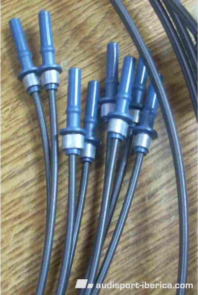

Después de comprar algún kit que otro me he dado cuenta de lo simple que puede llegar a resultar el cableado y lo caro que parece. Quizás haya llegado el momento de "brico-cablearse" a medida.
Primeros datos, a ver si alguien lo corrobora:
1. Fibra óptica, en rollos de 10 metros, aprox. 15 euros/m 4E0 972 460
2. Receptor de fibra óptica, aproximadamente 1,20 euros 4E0 973 132
3. Enchufe de fibra óptica, aproximadamente 1,90 euros 4E0 973 202
4. Casquillo unión fibra óptica, aprox. 0,45 euros N105 401 01
5. Tubo ondulado rollo 10 metros 3mm, aprox. 4 euros N910 577 01
6. Herramienta para cortar, empalmar fibra ????????? ????????????
Habrá que seguir estudiando este asunto.

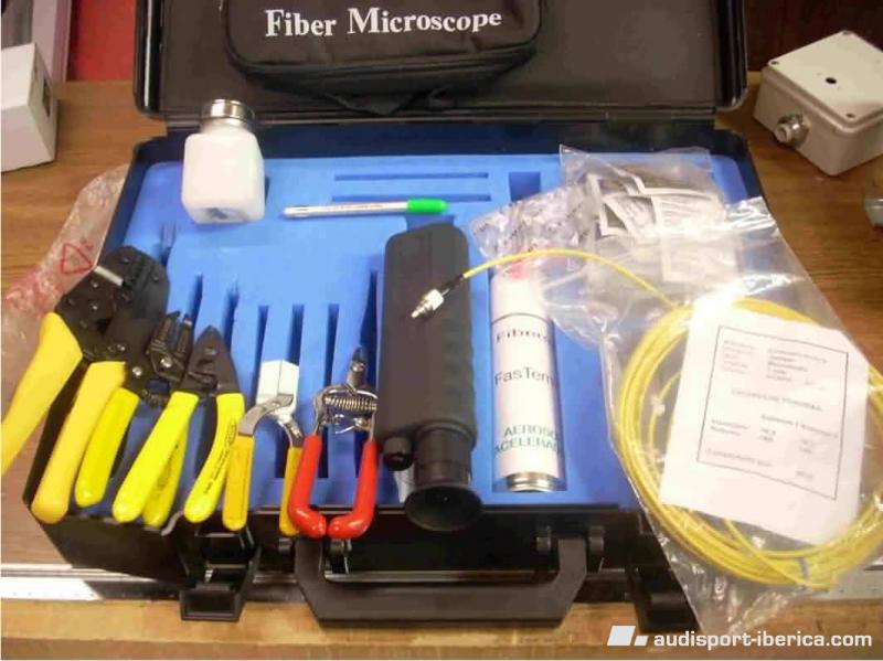

Yo no tengo mucha idea pero creo que la fibra de nuestro coche es multimodo y se parece a la de la foto, la he visto cortar con "cutter" ya que no es tan puñetera como la monomodo al propagarse la luz por más de un camino, al ser mas gruesa el tamaño del núcleo permite menor precisión en el corte.
En la segunda foto os envío una foto de la maleta de herramienta de corte para la monomodo (lleva hasta microscopio para comprobar el corte tras su pulido al finalizar el corte...) y un enlace para que si tenéis ganas veáis el proceso de colocación de un conector para esa fibra...¿os imagináis a un mecánico de un concesionario de audi pasando por ese proceso de empalme? yo NO!!!!

Por cierto, he visto herramienta de corte por 80 euros, de aparente calidad. Quizás sea una locura, pero por estudiar el tema de la fibra óptica no pierdo nada. A veces, indagando de aquí a allá se encuentran agradables sorpresas. Esa es mi única intención.
