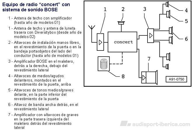

Tengo un A3 8L del 2002 (retyling)
y hace tiempo le puse la concert II q no traia de la casa y ahora me he adentrado en ponerle el sistema BOSE
gracias a la ayuda de mi amigo queroseno lo tenemos casi todo pero nos faltan unos cables del subwoofer a la concert o no se si alguno tiene q ir a la etapa BOSE
os pongo lo q tengo a ver si me podeis ayudar
tengo todos los pines del amplificador BOSE ya a donde van a la concert y a los altavoces tanto delanteros como traseros
mi problema es en el subwoofer BOSE
tiene 7 cables en las siguientes posiciones
SUBWOOFER BOSE
PIN.......................TIPO DE CABLE...................COLOR
2....................................fino....................VERDE-NEGRO
4...................................gordo...................NEGRO-ROJO
5...................................gordo......................MARRON
6...........................dos cables finos..........MARRON-BLANCO
7....................................fino.........................AMARILLO
8..................................grodo....................AMARILLO-ROJO
9...................................fino........................ROJO-GRIS
creo q el:
pin 5 (cable gordo marron) va a la chapa del coche
pin 6 (dos cbles finos marron-blanco) va al pin 3 del bloque I de la concert
alguien puede confirmarme si esto esta bien y si sabe alguna conexion mas q aqui nos hemso quedado parados
