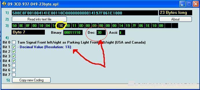

jimya3 Publicado 13 de Mayo del 2009 Denunciar Publicado 13 de Mayo del 2009 buenas pues el tema en que configurando cositas en mi a3 restyling intente poner las luces americanas pero en el apartado conde sale no me sale la ventanita para chekearlo alguien ke lo halla exo ke me exe una manita?? tambien decir que muxas cosas no estan en el sitio donde sale en hilo de VAG COM supongo ke sera porke el restyling traera una centralita distinta y si por ejemplo pone ke se activa en el byte 5 bit 1 y 2 pues esta en el byte 7 bit 5 y 7 es un ejemplo pero vamos a ke buscando un pokito se puede acer perfectamente y tambien para hacer que la alarma suene mas alta porke lo ke sale puesto es para cambiar el tono de alarma y yo lo ke kiero es ke suene mas alta, gracias 1 saludo Responder

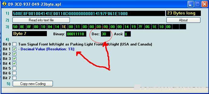

Nephilim Publicado 13 de Mayo del 2009 Denunciar Publicado 13 de Mayo del 2009 (editado) Las luces americanas está tirado ponerlas. Simplemente cambia el valor que viene el el byte 7 del módulo 9 (octava pareja de números) por un valor de los siguientes: ...0D,0E,0F,10,11,12... Yo personalmente tengo el valor 12 que es el más intenso, 0D es el más flojo, aunque puedes jugar con los valores y quedarte con el que más te guste. No necesitas activar ni desactivar bits, simplemente coges el byte y escribes el nuevo valor. Editado 13 de Mayo del 2009 por Nephilim Responder
jimya3 Publicado 13 de Mayo del 2009 Autor Denunciar Publicado 13 de Mayo del 2009 Las luces americanas está tirado ponerlas. Simplemente cambia el valor que viene el el byte 7 del módulo 9 (octava pareja de números) por un valor de los siguientes: ...0D,0E,0F,10,11,12... Yo personalmente tengo el valor 12 que es el más intenso, 0D es el más flojo, aunque puedes jugar con los valores y quedarte con el que más te guste. No necesitas activar ni desactivar bits, simplemente coges el byte y escribes el nuevo valor. eso donde lo pongo en 7-coding no?? y uego byte 7 y ay el valor ese donde lo pongo donde pone DEC? Responder
Nephilim Publicado 13 de Mayo del 2009 Denunciar Publicado 13 de Mayo del 2009 (editado) Las luces americanas está tirado ponerlas. Simplemente cambia el valor que viene el el byte 7 del módulo 9 (octava pareja de números) por un valor de los siguientes: ...0D,0E,0F,10,11,12... Yo personalmente tengo el valor 12 que es el más intenso, 0D es el más flojo, aunque puedes jugar con los valores y quedarte con el que más te guste. No necesitas activar ni desactivar bits, simplemente coges el byte y escribes el nuevo valor. eso donde lo pongo en 7-coding no?? y uego byte 7 y ay el valor ese donde lo pongo donde pone DEC? a ver, yo el vagcom 805 no lo conozco, pero supongo que seran todos iguales. Te metes en el módulo 9, das a coding, luego a long coding helper, ahí haces los cambios que te he dicho, donde pone DEC no, directamente en el byte, en el código de arriba, la ventana te saldrá mas o menos así: ---------------------------------------------------------------------------------------- [19][23][02][08][23][35][12][00][10][......] (los números me los he inventado, pero buscas la octava pareja y escribes directamente en su cuadradito) Aquí debajo te sale lo de DEC Y Aquí Los Bits Para Activar O Desactivar Aqui te saldrá "Transfer coding" ----------------------------------------------------------------------------------------- En este caso (y en todos) en el byte 7 aparece un 00, pues lo borras y pones el valor que te guste, luego das a transfer coding, y luego a Do It! Editado 13 de Mayo del 2009 por Nephilim Responder
Giantcarlos Publicado 13 de Mayo del 2009 Denunciar Publicado 13 de Mayo del 2009 ¿DEC o HEX? Salu2 Responder
Nephilim Publicado 13 de Mayo del 2009 Denunciar Publicado 13 de Mayo del 2009 ¿DEC o HEX? Salu2 Hay que escribir directamente en el byte, ni en DEC ni en HEX ni activar tics de los bits. Está claro que 0D,0E,0F,10,11, etc, son valores hexadecimales, porque el byte es hexadecimal, pero para los que no entiendan de esto, explicarlo es liarlos más. Simplemente escribid encima del byte el valor dado y punto. Responder
jimya3 Publicado 13 de Mayo del 2009 Autor Denunciar Publicado 13 de Mayo del 2009 Las luces americanas está tirado ponerlas. Simplemente cambia el valor que viene el el byte 7 del módulo 9 (octava pareja de números) por un valor de los siguientes: ...0D,0E,0F,10,11,12... Yo personalmente tengo el valor 12 que es el más intenso, 0D es el más flojo, aunque puedes jugar con los valores y quedarte con el que más te guste. No necesitas activar ni desactivar bits, simplemente coges el byte y escribes el nuevo valor. eso donde lo pongo en 7-coding no?? y uego byte 7 y ay el valor ese donde lo pongo donde pone DEC? a ver, yo el vagcom 805 no lo conozco, pero supongo que seran todos iguales. Te metes en el módulo 9, das a coding, luego a long coding helper, ahí haces los cambios que te he dicho, donde pone DEC no, directamente en el byte, en el código de arriba, la ventana te saldrá mas o menos así: ---------------------------------------------------------------------------------------- [19][23][02][08][23][35][12][00][10][......] (los números me los he inventado, pero buscas la octava pareja y escribes directamente en su cuadradito) Aquí debajo te sale lo de DEC Y Aquí Los Bits Para Activar O Desactivar Aqui te saldrá "Transfer coding" ----------------------------------------------------------------------------------------- En este caso (y en todos) en el byte 7 aparece un 00, pues lo borras y pones el valor que te guste, luego das a transfer coding, y luego a Do It! aver mira te pongo una imagen de internet con la diferencia ke lo ke me sale ami es = pero donde sale los bit solo sale el 0 y 1 pero no tengo la casilla para marcalos ni desmarcarlos dime donde lo modifico eske de la otra forma me lio,, gracias y un saludo Responder
Nephilim Publicado 13 de Mayo del 2009 Denunciar Publicado 13 de Mayo del 2009 (editado) Las luces americanas está tirado ponerlas. Simplemente cambia el valor que viene el el byte 7 del módulo 9 (octava pareja de números) por un valor de los siguientes: ...0D,0E,0F,10,11,12... Yo personalmente tengo el valor 12 que es el más intenso, 0D es el más flojo, aunque puedes jugar con los valores y quedarte con el que más te guste. No necesitas activar ni desactivar bits, simplemente coges el byte y escribes el nuevo valor. eso donde lo pongo en 7-coding no?? y uego byte 7 y ay el valor ese donde lo pongo donde pone DEC? a ver, yo el vagcom 805 no lo conozco, pero supongo que seran todos iguales. Te metes en el módulo 9, das a coding, luego a long coding helper, ahí haces los cambios que te he dicho, donde pone DEC no, directamente en el byte, en el código de arriba, la ventana te saldrá mas o menos así: ---------------------------------------------------------------------------------------- [19][23][02][08][23][35][12][00][10][......] (los números me los he inventado, pero buscas la octava pareja y escribes directamente en su cuadradito) Aquí debajo te sale lo de DEC Y Aquí Los Bits Para Activar O Desactivar Aqui te saldrá "Transfer coding" ----------------------------------------------------------------------------------------- En este caso (y en todos) en el byte 7 aparece un 00, pues lo borras y pones el valor que te guste, luego das a transfer coding, y luego a Do It! aver mira te pongo una imagen de internet con la diferencia ke lo ke me sale ami es = pero donde sale los bit solo sale el 0 y 1 pero no tengo la casilla para marcalos ni desmarcarlos dime donde lo modifico eske de la otra forma me lio,, gracias y un saludo Tienes que escribir en el apartado 3) donde está la lista larga de bytes, busca el 7 que es la octava pareja y escribe ahí, dentro de su cuadrado. Tio está encima de lo que has redondeado del DEC. Donde yo he pintado el circulo amarillo. Editado 13 de Mayo del 2009 por Nephilim Responder
jimya3 Publicado 13 de Mayo del 2009 Autor Denunciar Publicado 13 de Mayo del 2009 Las luces americanas está tirado ponerlas. Simplemente cambia el valor que viene el el byte 7 del módulo 9 (octava pareja de números) por un valor de los siguientes: ...0D,0E,0F,10,11,12... Yo personalmente tengo el valor 12 que es el más intenso, 0D es el más flojo, aunque puedes jugar con los valores y quedarte con el que más te guste. No necesitas activar ni desactivar bits, simplemente coges el byte y escribes el nuevo valor. eso donde lo pongo en 7-coding no?? y uego byte 7 y ay el valor ese donde lo pongo donde pone DEC? a ver, yo el vagcom 805 no lo conozco, pero supongo que seran todos iguales. Te metes en el módulo 9, das a coding, luego a long coding helper, ahí haces los cambios que te he dicho, donde pone DEC no, directamente en el byte, en el código de arriba, la ventana te saldrá mas o menos así: ---------------------------------------------------------------------------------------- [19][23][02][08][23][35][12][00][10][......] (los números me los he inventado, pero buscas la octava pareja y escribes directamente en su cuadradito) Aquí debajo te sale lo de DEC Y Aquí Los Bits Para Activar O Desactivar Aqui te saldrá "Transfer coding" ----------------------------------------------------------------------------------------- En este caso (y en todos) en el byte 7 aparece un 00, pues lo borras y pones el valor que te guste, luego das a transfer coding, y luego a Do It! aver mira te pongo una imagen de internet con la diferencia ke lo ke me sale ami es = pero donde sale los bit solo sale el 0 y 1 pero no tengo la casilla para marcalos ni desmarcarlos dime donde lo modifico eske de la otra forma me lio,, gracias y un saludo Tienes que escribir en el apartado 3) donde está la lista larga de bytes, busca el 7 que es la octava pareja y escribe ahí, dentro de su cuadrado. Tio está encima de lo que has redondeado del DEC. aaa vale vale eske pensaba ke ay no te dejaba escribir y en el caso de que en el mio en vez de estar en el byte 7 este en el 5 pues en la parte de arriba busco el ke korresponda al byte 5 ke sale marcado y cambio el valor?? aora creo ke si lo e pillado Responder
Nephilim Publicado 13 de Mayo del 2009 Denunciar Publicado 13 de Mayo del 2009 Las luces americanas está tirado ponerlas. Simplemente cambia el valor que viene el el byte 7 del módulo 9 (octava pareja de números) por un valor de los siguientes: ...0D,0E,0F,10,11,12... Yo personalmente tengo el valor 12 que es el más intenso, 0D es el más flojo, aunque puedes jugar con los valores y quedarte con el que más te guste. No necesitas activar ni desactivar bits, simplemente coges el byte y escribes el nuevo valor. eso donde lo pongo en 7-coding no?? y uego byte 7 y ay el valor ese donde lo pongo donde pone DEC? a ver, yo el vagcom 805 no lo conozco, pero supongo que seran todos iguales. Te metes en el módulo 9, das a coding, luego a long coding helper, ahí haces los cambios que te he dicho, donde pone DEC no, directamente en el byte, en el código de arriba, la ventana te saldrá mas o menos así: ---------------------------------------------------------------------------------------- [19][23][02][08][23][35][12][00][10][......] (los números me los he inventado, pero buscas la octava pareja y escribes directamente en su cuadradito) Aquí debajo te sale lo de DEC Y Aquí Los Bits Para Activar O Desactivar Aqui te saldrá "Transfer coding" ----------------------------------------------------------------------------------------- En este caso (y en todos) en el byte 7 aparece un 00, pues lo borras y pones el valor que te guste, luego das a transfer coding, y luego a Do It! aver mira te pongo una imagen de internet con la diferencia ke lo ke me sale ami es = pero donde sale los bit solo sale el 0 y 1 pero no tengo la casilla para marcalos ni desmarcarlos dime donde lo modifico eske de la otra forma me lio,, gracias y un saludo Tienes que escribir en el apartado 3) donde está la lista larga de bytes, busca el 7 que es la octava pareja y escribe ahí, dentro de su cuadrado. Tio está encima de lo que has redondeado del DEC. aaa vale vale eske pensaba ke ay no te dejaba escribir y en el caso de que en el mio en vez de estar en el byte 7 este en el 5 pues en la parte de arriba busco el ke korresponda al byte 5 ke sale marcado y cambio el valor?? aora creo ke si lo e pillado Por qué dices que en tu coche es el byte 5??? Responder
jimya3 Publicado 13 de Mayo del 2009 Autor Denunciar Publicado 13 de Mayo del 2009 Las luces americanas está tirado ponerlas. Simplemente cambia el valor que viene el el byte 7 del módulo 9 (octava pareja de números) por un valor de los siguientes: ...0D,0E,0F,10,11,12... Yo personalmente tengo el valor 12 que es el más intenso, 0D es el más flojo, aunque puedes jugar con los valores y quedarte con el que más te guste. No necesitas activar ni desactivar bits, simplemente coges el byte y escribes el nuevo valor. eso donde lo pongo en 7-coding no?? y uego byte 7 y ay el valor ese donde lo pongo donde pone DEC? a ver, yo el vagcom 805 no lo conozco, pero supongo que seran todos iguales. Te metes en el módulo 9, das a coding, luego a long coding helper, ahí haces los cambios que te he dicho, donde pone DEC no, directamente en el byte, en el código de arriba, la ventana te saldrá mas o menos así: ---------------------------------------------------------------------------------------- [19][23][02][08][23][35][12][00][10][......] (los números me los he inventado, pero buscas la octava pareja y escribes directamente en su cuadradito) Aquí debajo te sale lo de DEC Y Aquí Los Bits Para Activar O Desactivar Aqui te saldrá "Transfer coding" ----------------------------------------------------------------------------------------- En este caso (y en todos) en el byte 7 aparece un 00, pues lo borras y pones el valor que te guste, luego das a transfer coding, y luego a Do It! aver mira te pongo una imagen de internet con la diferencia ke lo ke me sale ami es = pero donde sale los bit solo sale el 0 y 1 pero no tengo la casilla para marcalos ni desmarcarlos dime donde lo modifico eske de la otra forma me lio,, gracias y un saludo Tienes que escribir en el apartado 3) donde está la lista larga de bytes, busca el 7 que es la octava pareja y escribe ahí, dentro de su cuadrado. Tio está encima de lo que has redondeado del DEC. aaa vale vale eske pensaba ke ay no te dejaba escribir y en el caso de que en el mio en vez de estar en el byte 7 este en el 5 pues en la parte de arriba busco el ke korresponda al byte 5 ke sale marcado y cambio el valor?? aora creo ke si lo e pillado Por qué dices que en tu coche es el byte 5??? porke en mi coxe x lo menos lo del cambiar la alarma, el coming home, lo de los pitidos de abrir y cerrar todo eso esta en diferentes bytes a los ke salen en el hilo del VAG COM nose si sera porke es el restyling y tendra la centralita distintta y alomjr ( ke no me acuerdo) las luces americanas salen en otro byte en ese caso busco correspondiente y lo modifco = no?? Responder
Nephilim Publicado 13 de Mayo del 2009 Denunciar Publicado 13 de Mayo del 2009 no se... que raro que tengas todo en sitios distintos. Tu prueba primero en el byte 7, si no te funciona, lo vuelves a poner a 00 y buscas otro byte que también tenga 00 en su valor. Ve probando, pero sólo en los bytes que tengan valor 00, que son los únicos posibles. No cambies un byte que tenga otro valor diferente a 00. Responder
jimya3 Publicado 13 de Mayo del 2009 Autor Denunciar Publicado 13 de Mayo del 2009 no se... que raro que tengas todo en sitios distintos. Tu prueba primero en el byte 7, si no te funciona, lo vuelves a poner a 00 y buscas otro byte que también tenga 00 en su valor. Ve probando, pero sólo en los bytes que tengan valor 00, que son los únicos posibles. No cambies un byte que tenga otro valor diferente a 00. gracias esta tarde lo miro aver si se puede Responder
