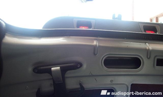

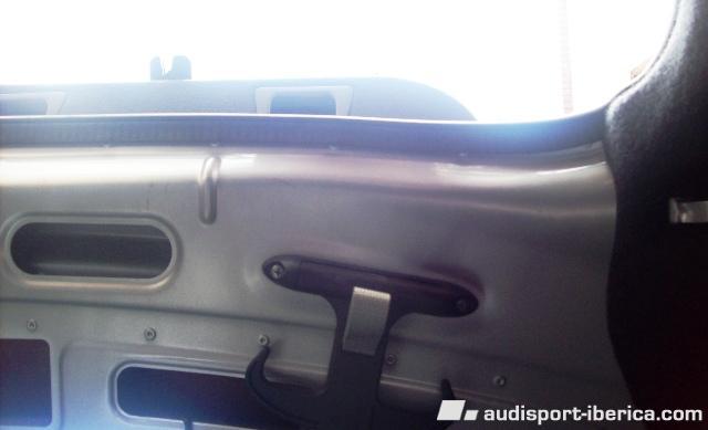

anuevo34 Publicado 25 de Abril del 2011 Denunciar Publicado 25 de Abril del 2011 Te dejo una fotos con mas detallle del lugar de instalación.....Los agujeros que van preparados para instalarlos son cuadrados, pues hay que poner un plástico negro donde enroscan los tornillos...... Responder

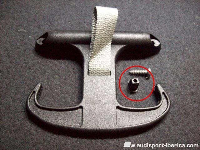

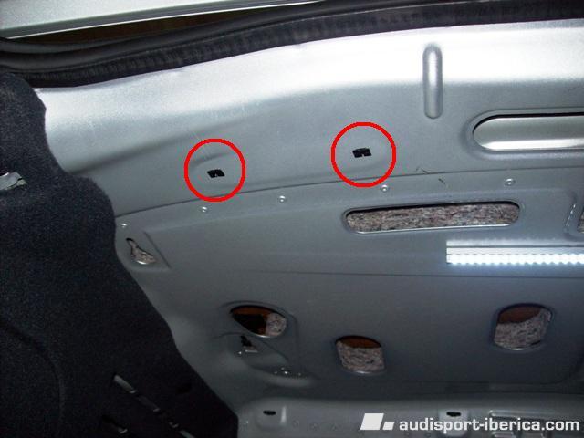

anuevo34 Publicado 25 de Abril del 2011 Denunciar Publicado 25 de Abril del 2011 Estos son los orificios antes de montarlo: y esta la pieza cuadrada que te comentaba.. Responder

NANDOS Publicado 22 de Febrero del 2014 Denunciar Publicado 22 de Febrero del 2014 Buenas, por si os sirve yo pille dos de estos http://www.ebay.es/itm/230933557911?ssPageName=STRK:MEWNX:IT&_trksid=p3984.m1439.l2649 ahora ya no están en venta pero buscando se encuentran en ebay por cuatro o cinco euros cada uno. Los tacos y tornillos originales los compré en recambios de Volkswagen más barato que en Audi, ya que los que vienen en ebay no valen, en algunos vendedores sí, pero los que pillé yo no valían porque quedaba cutre y costaba ponerlo, me refiero al taco y tornillo. Os pongo referencias de los que pille que encajan perfectamente: TUERCA: Ref.: 811807577C Precio: 0.34+ivaTORNILLO: Ref.: N01397520 Precio: 0.18+iva Un saludo. Responder
