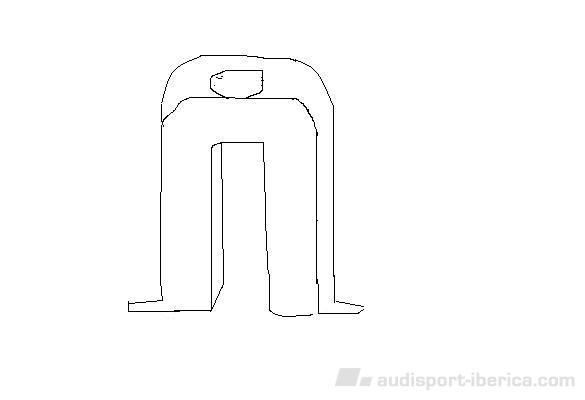

Velaro Publicado 5 de Junio del 2009 Denunciar Publicado 5 de Junio del 2009 Hoy me pasé por allí por otra cosilla que necesitaba y me comentaron que no me habían avisado porque les faltaban los tornillos...Me enseñaron los ganchos y lo que llaman "tuercas", que, la verdad es que me parecieron un poco raras. ¿Alguien tiene alguna foto de las susodichas? Y lo mismo digo... si esas son las tuercas ¿como puñetas se monta? Un saludo A lo que llaman tuercas son en realidad tacos de plástico que se abren al apretar el tornillo. Procedimiento de montaje: 1º Introducir los tacos de plásticos (en Audi lo llaman tuercas) de color negro en los rectangulitos ubicados en el "techo del maletero", a derecha e izquierda, cerca de la bocana del maletero. 2º colocar encima los ganchos, alineándolo los agujeros con el orificio del taco, introducir el tornillo y apretar con un destornillador. ¡Ya está! Lo que más me alucina de todo es la disparidad de precios que existen de unos concesionarios a otros sobre los mismos productos. Responder
Cristóbal Publicado 6 de Junio del 2009 Denunciar Publicado 6 de Junio del 2009 Hoy me pasé por allí por otra cosilla que necesitaba y me comentaron que no me habían avisado porque les faltaban los tornillos...Me enseñaron los ganchos y lo que llaman "tuercas", que, la verdad es que me parecieron un poco raras. ¿Alguien tiene alguna foto de las susodichas? Y lo mismo digo... si esas son las tuercas ¿como puñetas se monta? Un saludo A lo que llaman tuercas son en realidad tacos de plástico que se abren al apretar el tornillo. Es como dice Velaro. Son como "U" invertidas que se abren hacia los lados al meter el tornillo para hacer presión. Algo así como esto: Perdón por mi "arte" Responder
