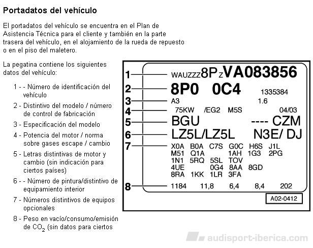

chechufdez Publicado 15 de Mayo del 2009 Autor Denunciar Publicado 15 de Mayo del 2009 Gracias a los que habéis respondido FINCH, supuestamente el comercial me dijo que en la parte trasera (maletero) o en su defecto la guantera con los papeles del coche, viene un documento con las referencias de todas las pinturas del coche, carrocería, espejos en este caso, etc. Desconozco el lugar exacto o si es verdad pero bueno... Los del S3 8P creo que son algo más brillantes que los del RS4, no estoy seguro. Igualmente, los VW CrossPolo traen los retrovisores en el mismo color que los citados del RS4 B7. Gracias de nuevo Responder
nachoa4 Publicado 15 de Mayo del 2009 Denunciar Publicado 15 de Mayo del 2009 Seguramente se referirán a esta: Es lo que viene donde la rueda de repuesto o en el libro de mantenimiento normalmente. Salu2 Responder
Carlitos-A3 Publicado 15 de Mayo del 2009 Denunciar Publicado 15 de Mayo del 2009 Exacto eso lo tengo yo en el libro de mantenimiento, vamos donde te sellan las revisiones. Responder
chechufdez Publicado 15 de Mayo del 2009 Autor Denunciar Publicado 15 de Mayo del 2009 Exacto, seguramente será dicha ficha. Mil gracias, a ver si alguno puede mirarlo si tiene algún momento durante el finde. Lo dicho, mil gracias Saludos P.D. El 1L1 dice que es: Aluminizado Mate, me han dicho que es bastante difícil conseguir el efecto... ¿Algún entendido en pintura? Responder
