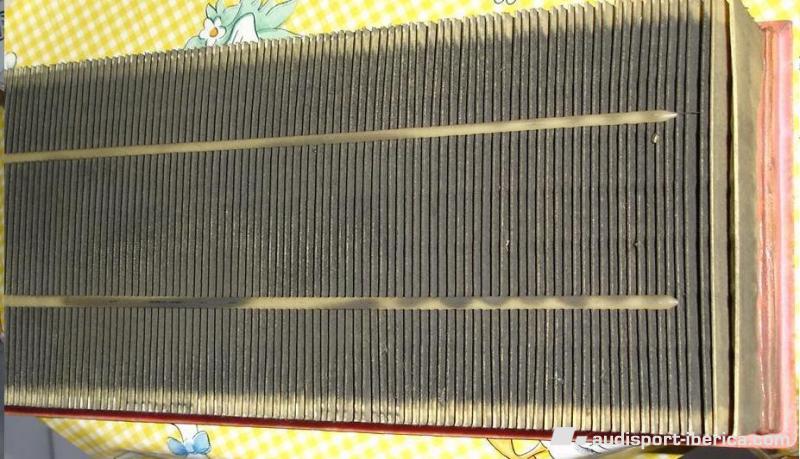

Fonsiyu Publicado 13 de Mayo del 2009 Denunciar Publicado 13 de Mayo del 2009 Es normal que un filtro de aire con 23.000 km este asi? Responder

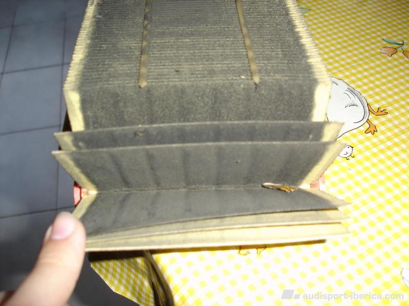

Fonsiyu Publicado 13 de Mayo del 2009 Autor Denunciar Publicado 13 de Mayo del 2009 (editado) Otra mas. Editado 13 de Mayo del 2009 por Fonsiyu Responder
MOLES Publicado 13 de Mayo del 2009 Denunciar Publicado 13 de Mayo del 2009 hola fonsiyu!! Si! sueles ir por caminos de tierra? alguna fabrica de cemento? centro ciudad? yo cada 15.000 lo soplo y 30000 cambio. es pero que te sirva!! un saludo Responder
Fonsiyu Publicado 13 de Mayo del 2009 Autor Denunciar Publicado 13 de Mayo del 2009 hola fonsiyu!! Si! sueles ir por caminos de tierra? alguna fabrica de cemento? centro ciudad? yo cada 15.000 lo soplo y 30000 cambio. es pero que te sirva!! un saludo Ni por camino de tierra, ni fabrica de cemento xD ni centro ciudad. Vivo en un pueblo y la mayoria de km son autovia. Responder
MOLES Publicado 13 de Mayo del 2009 Denunciar Publicado 13 de Mayo del 2009 jod** pues si que esta negro!!! yo lo saque asi pero a los 30000, algunas veces me meto por caminos!! pero no te preocupes no tiene ninguna importancia, eso si si se lo puedes cambiar mas amenudo! Responder
Avatar Publicado 13 de Mayo del 2009 Denunciar Publicado 13 de Mayo del 2009 Es normal que un filtro de aire con 23.000 km este asi? Yo antes vivía en una zona en la que pasaban muchos camiones de arena, así que imagínate: Soplaba el filtro de aire del motor cad 8000 y lo cambiaba cada 15000 Pero el filtro del habitáculo (el de polen) no me aguantaba, lo cambiaba cada 8000. En resumen, si en tu zona hay mucho polvo, arena o similar te toca soplar a media vida del filtro Si aún así no te aguanta, en el A3 no se donde va aún, pero normalmente es aflojar una tuerca, no hace falta herramienta especial y lo puedes cambiar tu. SalU2 Responder
SergiA3 Publicado 13 de Mayo del 2009 Denunciar Publicado 13 de Mayo del 2009 Yo reviso el filtro de vez en cuando por que creo que es fundamental llevarlo lo mas limpio posible. Fonsiyu yo creo que es normal que esté asi en 23.000 km. Responder
Tolo Publicado 13 de Mayo del 2009 Denunciar Publicado 13 de Mayo del 2009 El filtro es para eso, para que se ensucie. Responder
bichozzz Publicado 14 de Mayo del 2009 Denunciar Publicado 14 de Mayo del 2009 (editado) El filtro es para eso, para que se ensucie. el mio con 20.000 km ha salido limpito limpito todas las veces, y ya que te pones a abrir la caja, yo prefiero cambiarlo, total, cuesta poco uno nuevo y me dijo el de recambios del conce: ¿qué es mejor, gastar 15€ en un filtro o gastar 200 en limpiar la sonda del blablabla, que mide el aire que blablabla? y me convenció Editado 14 de Mayo del 2009 por bichozzz Responder
bichozzz Publicado 14 de Mayo del 2009 Denunciar Publicado 14 de Mayo del 2009 (editado) Es normal que un filtro de aire con 23.000 km este asi? Yo antes vivía en una zona en la que pasaban muchos camiones de arena, así que imagínate: Soplaba el filtro de aire del motor cad 8000 y lo cambiaba cada 15000 Pero el filtro del habitáculo (el de polen) no me aguantaba, lo cambiaba cada 8000. En resumen, si en tu zona hay mucho polvo, arena o similar te toca soplar a media vida del filtro Si aún así no te aguanta, en el A3 no se donde va aún, pero normalmente es aflojar una tuerca, no hace falta herramienta especial y lo puedes cambiar tu. SalU2 pues está según abres capó, a la derecha, cerca del morro, al lado de la batería y son unos cuantos tornillos más con cabeza alen. En total unos 8 o 10 contando los que fijan el tubo del aire. Pero no es nada complicado cambiarlo, un poco de paciencia y en 5 minutos lo tienes. salu2 Editado 14 de Mayo del 2009 por bichozzz Responder
SergiA3 Publicado 14 de Mayo del 2009 Denunciar Publicado 14 de Mayo del 2009 Cambiar el filtro tiene 2 min y lo hace cualkier persona. Ademas como bien dices vale 2 duros uno nuevo. Responder
Fonsiyu Publicado 14 de Mayo del 2009 Autor Denunciar Publicado 14 de Mayo del 2009 Pregunte si era normal que el filtro estubiera asi, xq creo que en 80.000 o 50.000 km nunca a sido cambiado, xq mirando el libro de inspeccion, donde pone los trabajos realizados, en la ultima revision que fue a los 60.000km, pone que el filtro de aire y de combustible no fueron cambiados (casilla No tachada con una X). Y en la primera revision de los 30.000km, no hay ninguna casilla tachada de SI o No en lo de a piezas cambiadas. Capaces de no haberme cambiado ninguno de los dos filtro los muy hijos de pu** solo pone que SI el del polen. No me extrañaria que llevase los filtros de serie despues de 80.000 km, como sea asi... Responder
SergiA3 Publicado 14 de Mayo del 2009 Denunciar Publicado 14 de Mayo del 2009 Fonsiyu llama directamente al conce donde se le pasó la revision a tu coche y diles que eres el propietario del mismo y que quieres saber que c*** se la ha echo al coche en las revisiones citadas. Pero me extraña mucho que no fuera cambiado. Yo lo veo totalmente normal en 23.000 km se pone negro de c***.. El mio ahora mismo tiene 10.000 km desde que lo cambie y ya tiene esa capa negrilla de m**** y polvo. Responder
Fonsiyu Publicado 14 de Mayo del 2009 Autor Denunciar Publicado 14 de Mayo del 2009 Fonsiyu llama directamente al conce donde se le pasó la revision a tu coche y diles que eres el propietario del mismo y que quieres saber que c*** se la ha echo al coche en las revisiones citadas.Pero me extraña mucho que no fuera cambiado. Yo lo veo totalmente normal en 23.000 km se pone negro de c***.. El mio ahora mismo tiene 10.000 km desde que lo cambie y ya tiene esa capa negrilla de m**** y polvo. Pero en caso de que los hayan cambiado, por que c*** ponen en el libro de inspeccion que no??? xq si ponen que no, fijo que es asi xq con lo inutiles que son en ese conce no me extrañaria. Responder
rlaurent Publicado 14 de Mayo del 2009 Denunciar Publicado 14 de Mayo del 2009 Si lo cambias cada 10000km-15000km el coche ira mas fino y te gastara un poquito menos Y ya puestos, aprovechar para cambiar el de gasoil-gasolina tambien... Para que se ensucie el filtro no hace falta casi nada, piensa que por autovia, autopista, calle o donde sea hay mucha "m****" flotando y que no se ve, sobretodo humos y carbonillas... si pasas rato en carabanas o detras de camiones... se ensucia rapidisimo... Y piensa que cuanto mas sucio, mejor! Significa que esta filtrando particulas que sino irian al motor!!! Responder
