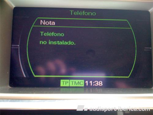

baski Publicado 14 de Mayo del 2009 Denunciar Publicado 14 de Mayo del 2009 Hola a todos, Llevo MMI High del 2006 y de repente el bluetooth ha dejado de funcionar de un momento para otro. No me detecta el teléfono, ni me deja configurar nada, ni tampoco entrar en los menús y setup del telefono. Lo único qe me sale es la siguiente pantalla con el mensaje "Telefono no instalado". ¿Alguien sabe de qué puede ser? ¿Cómo puede volver a funcionar? Gracias!! Responder
BoMBaI Publicado 15 de Mayo del 2009 Denunciar Publicado 15 de Mayo del 2009 Has trasteado con el VAG? Tiene pinta que lo tienes desactivado.. Responder
Air Crusan Publicado 15 de Mayo del 2009 Denunciar Publicado 15 de Mayo del 2009 Has trasteado con el VAG? Tiene pinta que lo tienes desactivado.. Pero es raro que se desactive sin más... no? Responder
BoMBaI Publicado 15 de Mayo del 2009 Denunciar Publicado 15 de Mayo del 2009 Has trasteado con el VAG? Tiene pinta que lo tienes desactivado.. Pero es raro que se desactive sin más... no? Si, es raro..pero a veces tocando desactivas algo del softcoding y no te das ni cuenta. Además, también podría ser alguna conexión CAN. Saludos. Responder
baski Publicado 22 de Mayo del 2009 Autor Denunciar Publicado 22 de Mayo del 2009 No he tocado nada con el VAG. De hecho ni lo tengo. Fue de repente. Se sincronizó el teléfono como siempre al encender el coche y al rato se desconectó... y ya nunca más. Creo que me va a tocar pasar por el conce :-( Responder
mitch2 Publicado 23 de Mayo del 2009 Denunciar Publicado 23 de Mayo del 2009 (editado) No he tocado nada con el VAG. De hecho ni lo tengo. Fue de repente. Se sincronizó el teléfono como siempre al encender el coche y al rato se desconectó... y ya nunca más.Creo que me va a tocar pasar por el conce :-( repasa el fusible de la instalacion antes de llevarlo al conce. para eso estan las instruciones.tienes base del telefono en el reposabrazos? a un colega le paso que de meter trastos dentro algo le hizo masa y salto el fusible. Editado 23 de Mayo del 2009 por mitch2 Responder
baski Publicado 25 de Mayo del 2009 Autor Denunciar Publicado 25 de Mayo del 2009 No he tocado nada con el VAG. De hecho ni lo tengo. Fue de repente. Se sincronizó el teléfono como siempre al encender el coche y al rato se desconectó... y ya nunca más.Creo que me va a tocar pasar por el conce :-( repasa el fusible de la instalacion antes de llevarlo al conce. para eso estan las instruciones.tienes base del telefono en el reposabrazos? a un colega le paso que de meter trastos dentro algo le hizo masa y salto el fusible. Sí, tengo la preinstalación del teléfono en el reposabrazos y lo tengo petado de cosas. Quizás pueda ser de eso. En las instrucciones viene dónde está ubicado el fusible? Saludos Responder
segoviano Publicado 25 de Mayo del 2009 Denunciar Publicado 25 de Mayo del 2009 tambien puede que la centralita haya hecho tururu..... lo mejor es que le enchufes el vag, y veas si es problema de configuracion o de algo jodido... SUERTE Responder
mitch2 Publicado 25 de Mayo del 2009 Denunciar Publicado 25 de Mayo del 2009 No he tocado nada con el VAG. De hecho ni lo tengo. Fue de repente. Se sincronizó el teléfono como siempre al encender el coche y al rato se desconectó... y ya nunca más.Creo que me va a tocar pasar por el conce :-( repasa el fusible de la instalacion antes de llevarlo al conce. para eso estan las instruciones.tienes base del telefono en el reposabrazos? a un colega le paso que de meter trastos dentro algo le hizo masa y salto el fusible. Sí, tengo la preinstalación del teléfono en el reposabrazos y lo tengo petado de cosas. Quizás pueda ser de eso. En las instrucciones viene dónde está ubicado el fusible? Saludos si en las instrucciones debe ir el numero del fusible para el tlf. Responder
Hotgito Publicado 25 de Mayo del 2009 Denunciar Publicado 25 de Mayo del 2009 Una pregunta ¿has probado con otro telefono? . a mi , con uno de los sonyericsson , que esta ya un poco jodio , hay veces que se me queda asi... Responder
baski Publicado 27 de Mayo del 2009 Autor Denunciar Publicado 27 de Mayo del 2009 No he tocado nada con el VAG. De hecho ni lo tengo. Fue de repente. Se sincronizó el teléfono como siempre al encender el coche y al rato se desconectó... y ya nunca más.Creo que me va a tocar pasar por el conce :-( repasa el fusible de la instalacion antes de llevarlo al conce. para eso estan las instruciones.tienes base del telefono en el reposabrazos? a un colega le paso que de meter trastos dentro algo le hizo masa y salto el fusible. Sí, tengo la preinstalación del teléfono en el reposabrazos y lo tengo petado de cosas. Quizás pueda ser de eso. En las instrucciones viene dónde está ubicado el fusible? Saludos si en las instrucciones debe ir el numero del fusible para el tlf. Finalmente era el fusible. Lo extraño es que no estaba fundido, simplemente lo que quitado y vuelto a poner y ya funciona a la perfección. Gracias Mitch2 por la aportación. Saludos Responder
mitch2 Publicado 27 de Mayo del 2009 Denunciar Publicado 27 de Mayo del 2009 No he tocado nada con el VAG. De hecho ni lo tengo. Fue de repente. Se sincronizó el teléfono como siempre al encender el coche y al rato se desconectó... y ya nunca más.Creo que me va a tocar pasar por el conce :-( repasa el fusible de la instalacion antes de llevarlo al conce. para eso estan las instruciones.tienes base del telefono en el reposabrazos? a un colega le paso que de meter trastos dentro algo le hizo masa y salto el fusible. Sí, tengo la preinstalación del teléfono en el reposabrazos y lo tengo petado de cosas. Quizás pueda ser de eso. En las instrucciones viene dónde está ubicado el fusible? Saludos si en las instrucciones debe ir el numero del fusible para el tlf. Finalmente era el fusible. Lo extraño es que no estaba fundido, simplemente lo que quitado y vuelto a poner y ya funciona a la perfección. Gracias Mitch2 por la aportación. Saludos me alegro que solo fuera eso,menos mal que no te lo llevaste al conce porque los muy cab***es seguro que en vez de decirtelo te dicen que han tenido que cambiaar la centralita y te sablean vivo. hacen lo mismo cuando los navegadores tienen la lente sucia y en vez de limpiarla te dicen que tienes que cambiar todo el navegador. saludos y me alegro mucho. Responder
