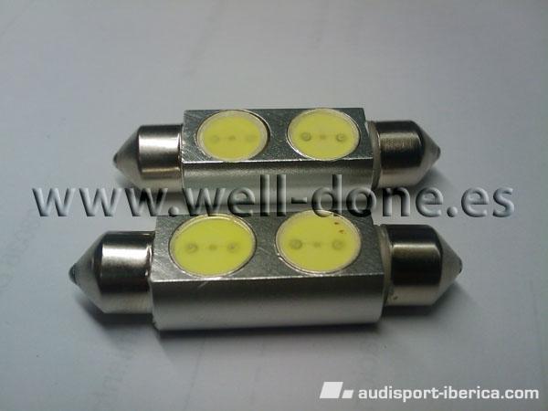

francho666 Publicado 14 de Mayo del 2009 Denunciar Publicado 14 de Mayo del 2009 Buenas, Pues lo dicho, necesitamos ayuda varios foreros que hemos pillado los LEDS para la matricula a una empresa colaboradora del foro con la promesa de que no nos iban a dar fallo en el FIS, pero que no ha sido asi. Por lo que yo se,casi todos a los que nos dan fallo dichos LEDS poseemos un B7. Por lo visto los B6 no se ven afectados.(siempre refiriendome a los leds de dicha empresa).Si me equivoco en algo corregirme. Los Leds son estos: Estamos intentando ponerle resistencias para que no piten mas los jodios :crying_anim: Hasta ahora me ha ayudado el forero Guillem Pons al que le doy las gracias por la ayuda en nombre de todos los interesados. Pues bien me ha recomendado probar con resistencias de Carbon de 300ohm y 1w. Como no tenian de esos probe con 330ohm y 1w pero pitaba y el me dijo que mejor probara con 270ohm y 1w que las de 300 ohm estaban en el limite para que no pitaran. Probe con la de 270ohm y tampoco he conseguido nada.El caso es que por aqui no tienen en ningun lado las de 300ohm y 1w para probar por lo que les pido a los demas afectados si alguno la encuentra si pudiera probar haber que pasa. Por otro lado todos aquellos que seais entendidos en el tema, si por favor nos podeis guiar nos vendra de perlas, ya que por lo menos yo, con este tema estoy Muchas Gracias de Antemano a todos. SALUDOS Responder

francho666 Publicado 19 de Mayo del 2009 Autor Denunciar Publicado 19 de Mayo del 2009 JUAS JUAS JUAS JUAS Resistencias de 4w y 33 ohm y ADIOS PITIDO en los B7 con los leds de WELL-DONE. No mos dieron solucion, os la doy yo compañeros. Gracias a todos los que nos habeis ayudado. SALUDOS Responder
