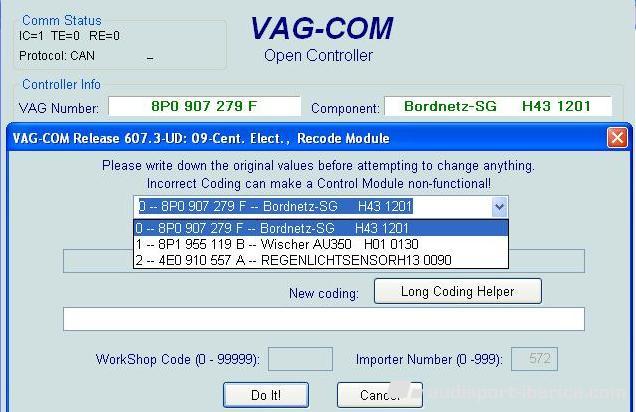

andresttitto Publicado 26 de Enero del 2011 Denunciar Publicado 26 de Enero del 2011 (editado) Esta es la codificacion que tengo yo y no me da ningun fallo, Bi-Xenon y diurnas. Byte 0 activar bit 1 (luces xenón con obturador ) (BI-XENON) activar bit 4 (Luces diurnas) (Norte América) si no se activa esta bit las luces diurnas no se encienden Byte 3 bit 4 desactivado (xenón sin obturador) Byte 17 activar bit 1 (luz de carretera adicional desactivada con Bi-Xenon) Byte 21 bit 0-2 activar la opción 5 (Luces delanteras Bi-Xenon separada de luces diurnas) la centralita que llevo es de 23 Bytes 8P0 907 279 F lo que se me ocurre como dice al principio Kantusjack es que todos los que tengan fallo mireis la version del hardware que tiene la centralita haber si coinciden esta es la mia que no da fallo, en el recuadro rojo. ir poniendo la vuestra haber si damos con el fallo entre todos. Editado 26 de Enero del 2011 por andresttitto Responder

andresttitto Publicado 26 de Enero del 2011 Denunciar Publicado 26 de Enero del 2011 (editado) Byte 21 pero tambien interesa que te fijes en la version de la centralita, como indico arriba. Editado 26 de Enero del 2011 por andresttitto Responder
jaimemz Publicado 26 de Enero del 2011 Denunciar Publicado 26 de Enero del 2011 El byte 21 a mi me sale distinto, no tengo ningún desplegable, será por la versión de vag-com Me sale: Bit0:Activado - Texto Bit1:Desactivado - Texto Bit2:Activado - Texto Bit3:Desactivado - Texto Bit4:Desactivado - Vacio Bit5:Desactivado - Vacio Bit6:Desactivado - Vacio Bit7:Desactivado - Vacio Luego me fijo que pone en los que sale con texto, me suena que en el 0 y 2 sale algo de front y en 1 y 3 rear De todas formas como valor binario final me sale 05, igual que a ti Aqui te pongo la centralita Responder
andresttitto Publicado 27 de Enero del 2011 Denunciar Publicado 27 de Enero del 2011 (editado) Jaimemz Ati te sale esto en el Byte 21? Bit 0 Variante de luz frontal Bit 1 Variante de luz frontal Bit 2 Variante de luz frontal Bit 3 Desconocido Bit 4 Activar antinieblas trasero como luz de freno Bit 5 Desconocido Bit 6 Variante Leaving home Bit 7 Cortas siempre encendidas me imagino que los tres primeros bit seran para la luz diurna habria que probarlos, de todos modos la luz diurna no afecta en teoria para el fallo de luces de carretera, lo que si veo es que la version de tu unidad es la H43 es diferente a la mia, seria interesante que todos los que tengan el fallo de luces de carretera se fijen en este detalle y nos lo pongan aqui para ve si coinciden las veriones de la unidad, la mia es la H36 y no da fallo, es posible que sea por la version o eso creo, vamos animo que al final lo conseguimos. Editado 27 de Enero del 2011 por andresttitto Responder
