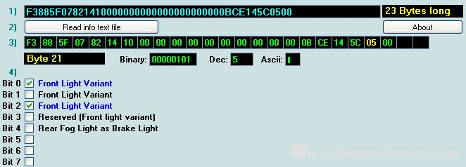

jaimemz Publicado 27 de Enero del 2011 Denunciar Publicado 27 de Enero del 2011 He probado a borrar errores y nada Esto es lo que me sale en el byte21 Responder

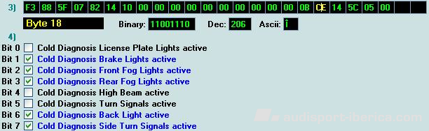

jaimemz Publicado 27 de Enero del 2011 Denunciar Publicado 27 de Enero del 2011 Tambien pongo el byte18 donde estan los Cold Diagnosis, por si tengo alguno mal puesto Responder
andresttitto Publicado 27 de Enero del 2011 Denunciar Publicado 27 de Enero del 2011 para que veas que las centralitas aun teniendo la misma referencia el bit 21 no tiene la misma codificacion, lo que varia es que la tuya es la H43 y la mia es la H36, creo que por ahy van los tiros, haber si alguno mas que tenga el fallo nos da la numeracion de la suya y contrastamos, te has fijado si en 02 Faul codes del moduno 09 tienes los fallos de las lampara de carretera o tienes estos: V294 Electromotor del obturador de la luz de cruce, izq V295 Electromotor del obturador de la luz de cruce, der estos son los que tenia yo cuando instale el Bi-Xenon,(es normal al instalarlo los borre y todo bien) lo que quiero decir es que mi centralita si desconecto los cables de los obturadores no me da fallo de luz de carretera si no de los motores de los obturadores. haber que fallo te da ati la tuya, lo de en Byte 18 seta bien esta desactivado en control de luces de carretera. Responder
jaimemz Publicado 27 de Enero del 2011 Denunciar Publicado 27 de Enero del 2011 No aparece ningún fallo Address 09: Cent. Elect. Part No SW: 8P0 907 279 F HW: 8P0 907 279 F Component: Bordnetz-SG H43 1201 Coding: F3885F07821410000000000000000000000BCE145C0500 Shop #: WSC 00782 Part No: 8P1 955 119 B Component: Wischer AU350 H01 0130 Coding: 00062736 Shop #: WSC 00782 Part No: 4E0 910 557 A Component: REGENLICHTSENSORH13 0090 Coding: 00150573 Shop #: WSC 00782 No fault code found. Responder
andresttitto Publicado 27 de Enero del 2011 Denunciar Publicado 27 de Enero del 2011 me da que va aser problema de centralitas, estoy hechando una mano al compañero GAX con el mismo problema y coincide que su centralita tambien es la H43, vamos a probar con la centralita de 21 Byte que quite yo del mio y no daba fallo, haber si en su cohe no da fallo. Responder

jaimemz Publicado 27 de Enero del 2011 Denunciar Publicado 27 de Enero del 2011 Por cierto, ahora que me he acordado he mirado la codificación de YONI-SB, que el también puso los bixenon a posteriori sin fallos y le hice un autoscan para comparar. La única diferencia es que el no conectó las DLR. Mirando veo que el tiene la centralita 8P0 907 279 F --- Borrdnetz-SG --- H43 1201 H43 también, asi que creo que no van a ir por ahí los tiros Responder
jaimemz Publicado 27 de Enero del 2011 Denunciar Publicado 27 de Enero del 2011 El A3 de un amigo que trae bixenon de serie tambien tiene la famosa H43 8P0 907 279 F --- Bordnetz-SG --- H43 1201 Asi que me temo que no es eso Responder
german18t Publicado 27 de Enero del 2011 Denunciar Publicado 27 de Enero del 2011 prueba codificando la unidad no por los bit,sino por los "numeros-letras" de la casilla de los bytes,teniendo la misma codificacion(los 46 numeros)tendria que funcionar,asi descartarias centralita,puede que los labels del vag-com o vcds varien por la version del programa Responder
