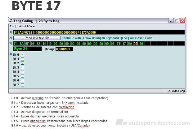

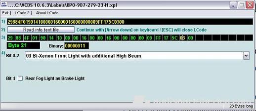

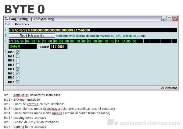

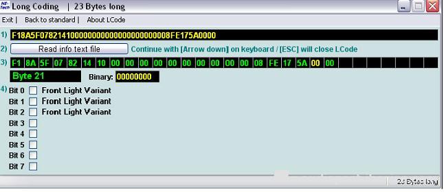

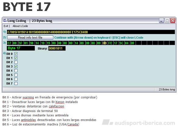

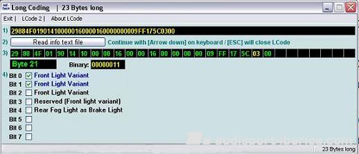

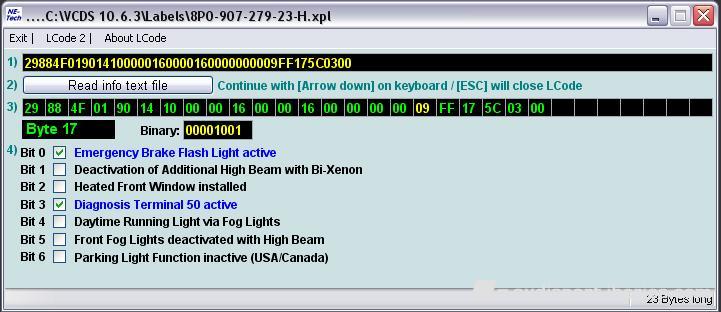

andresttitto Publicado 30 de Enero del 2011 Denunciar Publicado 30 de Enero del 2011 (editado) Bueno peoblema solucionado en el coche de GAX, hemos probado con otra centralita de 21 Bytes y el fallo de luces de carretera desapareció del FIS "despues de codificar y borrar errores", no contentos volvemos a probar la famosa centralita de 23 Bytes del fallo, esta claro que el fallo de luces de carretera volvio a salir en el FIS. Pues empezamos a trastear y codificamos como si el coche tubiese faros halogenos. el primer sorprendido fui yo al ver desaparecer el error. Byte o desactivamos el bit 1. Byte 17 desactivamos el bit 1. Byte 21 activamos el bit 0 y el bit 1 = Bixenon con luz de carretera adicional, en este Byte nos podemos encontrar dos tipos de pantalla, el resultado tiene que ser 03, os pongo las dos. despues de esto borrar fallos y desapare el error en el FIS. en estas condiciones funciona la luz de carretera con las diurnas. despues ya nos dejo codificar los Bixenon perfectamente y sin fallos. Byte 0 bit 1 activado Byte 17 bit 1 activado Byte 21 bit 1 activado bit 3 activado esto en la primera version de pantalla "arriba indicada" Byte 21 avtivar la pocion 5 en la segunda version de pantalla "arriba indicada" Despues borrar errores y listo. Conclusion, lo unico que se me ocurre es que la centralita se queda bloqueada con ese error internamente al conectarlos faros bi-xenon ya que no muestra ningun error en Faul codes , por alguna causa que desconozco, entiendo que al codificar que tiene faros halogenos detecta la resistecia de la lampara diurna que para la centralita es la de carretera y desaparece el fallo. despues hemos querido sacar el fallo en el FIS cambiando la codificacion y ha sido imposible sacarlo. Espero que a alguno se le solucione el problema con este metodo, si a alguno no se le soluciona que nos lo cuente haber que podemos hacer. Gracias a todos. Editado 30 de Enero del 2011 por andresttitto Responder

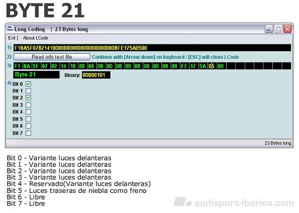

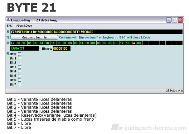

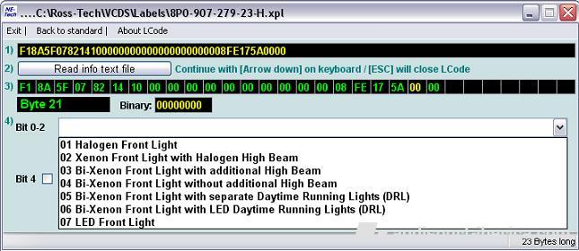

andresttitto Publicado 31 de Enero del 2011 Denunciar Publicado 31 de Enero del 2011 (editado) Me alegro que la cosa funcione, vaya sustillo Jaimemz menos mal que al final no fue nada malo. Bueno pues como soy mente inquieta y dandole vueltas a las codificaciones os aporto un dato IMPOTRTANTE para las centralitas de 23 Bytes, los Bytes 0 y 17 se pueden quedar desactivados, porque en estas centralitas el Byte que verdaderamente codifica los Bi-Xenon es el BYTE 21, si solo y exclusivamente el BYTE 21, os cuento. la codificacion del BYTE 21 es: 01 Luces delanteras halogenas 02 Luces delanteras Xenon con luz halógena de carretera 03 Luces delanteras Bi-Xenon con luz de carretera adicional 04 Luces delanteras Bi-Xenon sin luz de carretera adicional 05 Luces delanteras Bi-Xenon separada de luces diurnas 06 Luces delanteras Bi-Xenon con luces diurnas de LED 07 Luces delanteras de LED esto quiere decir que dependiendo del valor desde el 01 al 07 que tengamos en el BYTE 21 tenemos estos tipos de funcionamiento delos faros delanteros. en este Byte nos podemos encontrar con dos tipos de pantalla dependiendo de la version de la centralita como explique mas arriba, en una de ellas no hay mucha complicacion porque se despliega una ventana con el tipo de codificacion, aqui os la muestro. pero en esta otra trabajamos a ciegas porque no sabemos que es cada bit, bueno pues el resultado tiene que ser el mismo que en la anterior, lo unico que aqui nos movemos con tres bit que son el 0 el 1 y el 2. estos son sus valores: bit0 = 01 bit1 = 02 bit3 = 04 El resultado es la suma de los tres, pues bien dependiendo de los bits que activemos obtendremos el valor del 01 al 07 igual que en la pantalla anterior, el resultado es el mismo, recordar tambien que para que funcionen las luces de dia hay que activar en el BYTE 00 le bit 4 luces Norteamericanas. aqui os dejo uan serie de conbinaciones que bloquean la centralita, posiblemente el fallo de luces de carretera venga de aqui. Byte 00 Bit 3 (1) y Byte 00 Bit 4 (1) Byte 00 Bit 1 (1) y Byte 03 Bit 4 (1) Byte 00 Bit 1 (0) y Byte 17 Bit 1 (1) Byte 17 Bit 4 (1) y Byte 00 Bit 3 (0) y Byte 00 Bit 4 (0) y Byte 00 Bit 0 (0) Byte 17 Bit 4 (1) y Byte 00 Bit 3 (0) y Byte 00 Bit 4 (0) y Byte 00 Bit 0 (1) Byte 17 Bit 4 (1) y Byte 00 Bit 3 (0) y Byte 00 Bit 4 (1) y Byte 00 Bit 0 (0) Byte 17 Bit 4 (1) y Byte 00 Bit 3 (1) y Byte 00 Bit 4 (0) y Byte 00 Bit 0 (0) Byte 17 Bit 4 (1) y Byte 00 Bit 3 (1) y Byte 00 Bit 4 (1) y Byte 00 Bit 0 (0) Byte 17 Bit 5 (1) y Byte 00 Bit 0 (0) no se si para la de 30 BYTES sera igual tendria que probar con una, espero que ahora tengais la cosa mas clara, saludos para todos. Editado 31 de Enero del 2011 por andresttitto Responder

jaimemz Publicado 31 de Enero del 2011 Denunciar Publicado 31 de Enero del 2011 Pues pues pues... Ya no tengo fallo Lo he hecho como dijiste, no había leido este ultimo post Byte 0 bit 1 activado Byte 17 bit 1 activado Byte 21 bit 0 activado bit 2 activado Creo que te equivocaste al poner bit 1 y bit 3, yo he puesto el 0 y el 2, que en binario sacan el 05. Tu pusiste esto: Byte 21 bit 1 activado bit 3 activado esto en la primera version de pantalla "arriba indicada" Gracias, mil gracias!!! Como dice GAX, ahora que no suena ningún pitido al poner el contacto lo echo de menos jajaja Responder
