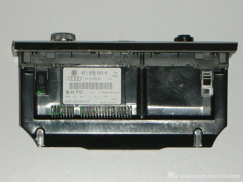

hugomlolm Publicado 15 de Mayo del 2009 Denunciar Compartir Publicado 15 de Mayo del 2009 Quiero saber como desmontar el climatizador. Pido fotos por favor. Gracias. Responder Enlace al comentario Compartir en otros sitios web More sharing options...

carnacas Publicado 15 de Mayo del 2009 Denunciar Compartir Publicado 15 de Mayo del 2009 (editado) te pongo esta foto para que veas las pestañas metalicas que te digo donde tienes que presionar y a la vez tirar hacia afuera en la de la derecha se ve muy bien Editado 15 de Mayo del 2009 por carnacas Responder Enlace al comentario Compartir en otros sitios web More sharing options...
