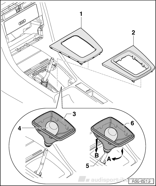

Sailor Publicado 15 de Mayo del 2009 Denunciar Compartir Publicado 15 de Mayo del 2009 Hola a todo@s, a ver si podeis echarme un cable, necesito sacar el pomo de mi A4 B6, para tintarlo pero no tengo ni idea de como se desmonta Garcias y un saludo a los componentes de este impresionante foro Responder Enlace al comentario Compartir en otros sitios web More sharing options...
DRUBIOA Publicado 15 de Mayo del 2009 Denunciar Compartir Publicado 15 de Mayo del 2009 El marco de la funda de piel sale tirando hacia arriba, levanta la piel todo lo que puedas porque debajo del pomo hay una especie de brazadera quítala y listo, normalmente se parte al quitarla tendrás que comprar una de quita y pon. Responder Enlace al comentario Compartir en otros sitios web More sharing options...
nachoa4 Publicado 15 de Mayo del 2009 Denunciar Compartir Publicado 15 de Mayo del 2009 A ver si te vale esto Salu2 Responder Enlace al comentario Compartir en otros sitios web More sharing options...
