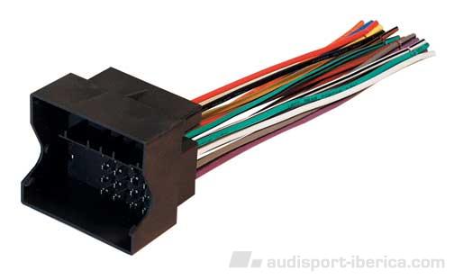

este es el conector para tu coche marca American International esta marca es la que mas se maneja aqui en Guatemala y en estados unidos.
EWH-1010 Wire Harness

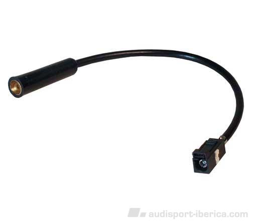

los convertidores de antena
EU-06 Antenna Adapter
EU-07 Antenna Adapter
