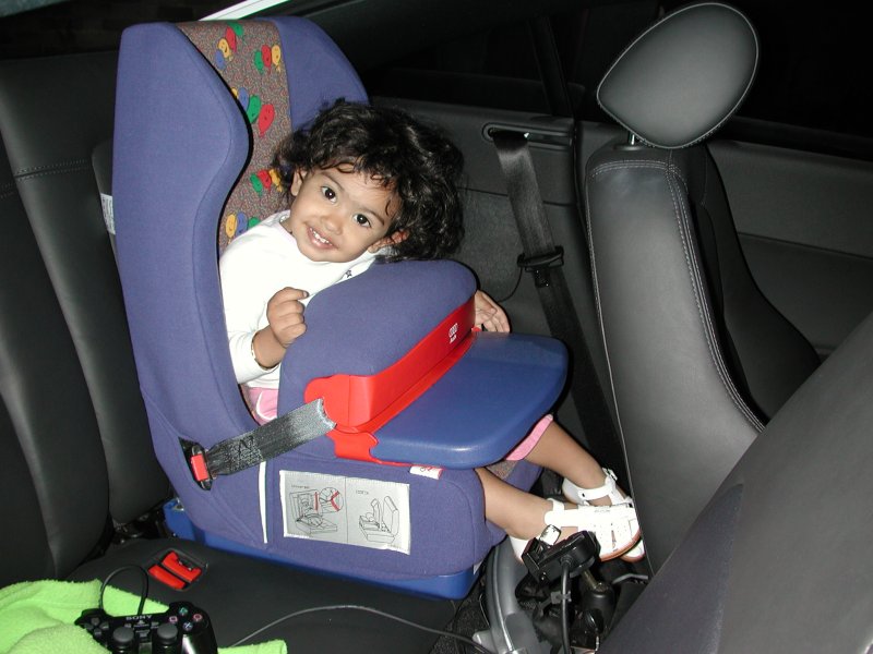

TTquattro Publicado 12 de Agosto del 2004 Autor Denunciar Publicado 12 de Agosto del 2004 Este es el anterior Huckepack Isofix en el TT de Wak :wacko: Responder

GhosTT Publicado 12 de Agosto del 2004 Denunciar Publicado 12 de Agosto del 2004 TTquattro, te has fijado en la primera foto, en la del interior del coche de Wak, hay un mando de la PlaySation!! :wacko: :wacko: Con soporte y todo para el mando.. Como vea esto tu hijo, vete preparándote!!! Responder
jeTT Publicado 13 de Agosto del 2004 Denunciar Publicado 13 de Agosto del 2004 Sip!!! el mio es como el de la hija de WaKK!!! <_< Jorge, esa pieza q comentas ... la q va por encima del las piernas de la niña de Wak.... ya me venia incluida con el asiento. Vaya diferencia entre el huckepacke de Wak y el otro. Este ultimo parece mucho mas comodo para el crio!!!! Por cierto, ya intente lo de ponerlo en medio de los dos asientos!!! Creo recordar q es por muy poco q no coinciden los anclajes del isofix con los de la sillita.!! Una pena, seria una solucion ideal!!! Responder
