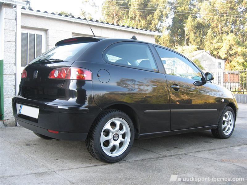

ttoni Publicado 17 de Mayo del 2009 Denunciar Publicado 17 de Mayo del 2009 Con 195/50/15 el cambio va ha quedar muy corto, la rueda se va ha ver muy pequeña, y por mucho que lo bajes no va ha quedar gordo. saludos Responder
Rf20vT Publicado 17 de Mayo del 2009 Denunciar Publicado 17 de Mayo del 2009 Con 195/50/15 el cambio va ha quedar muy corto, la rueda se va ha ver muy pequeña, y por mucho que lo bajes no va ha quedar gordo. saludos Además de no ser equivalente... Joer, con esa rueda va a parecer que va sobre ruedines... Los lleva el Ibi de mi madre y ya se ven pequeñitas, y eso que son equivalentes!! Saludos Responder
