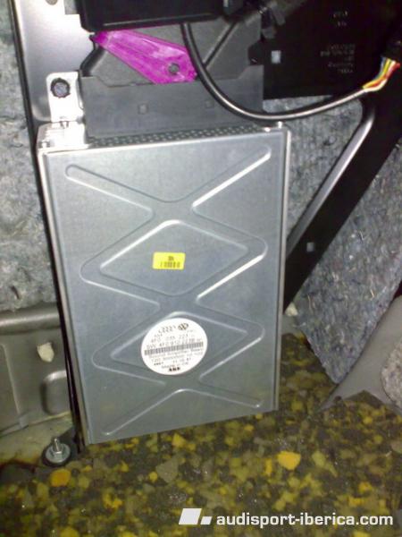

AlfonsoAl Publicado 19 de Mayo del 2009 Autor Denunciar Publicado 19 de Mayo del 2009 El MMI es el Basic, pantalla monocromo y tiene un lector para un CD y un cargador para 5 ó 6 CDs en la guantera. En la parte trasera del maletero tiene el amplificador de sonido con una cajita encima que no se muy bien lo que es y que al girarla se ha soltado un cable. No se si es de un manos libres añadido o algo asi, pero no parece de Audi. Adjunto fotos. Gracias por las respuestas y ¡A ver si apoarece la J523! Responder
style Publicado 19 de Mayo del 2009 Denunciar Publicado 19 de Mayo del 2009 Bueno pues no la busque mas por que tu coche carece de esa unidad ya que lo que controla tu MMI es la unidad de CD que llevas en la guantera. Responder

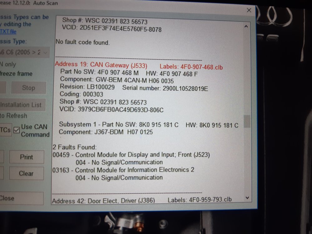

EduOviA6 Publicado 8 de Junio del 2020 Denunciar Publicado 8 de Junio del 2020 A ver si alguien puede arrojarme un poco de luz, hoy le pasé el cable al coche, que mañana toca revisión de mantenimiento, el coche es un facelift (re-styling) y me sale los siguiente dos fallos (adjunto imagen). Estuve mirando por el foro y por internet y lo más semejante que encontré es este hilo. El MMI creo que es 2G Basic; vamos pantalla a color, sin navegador y con un lector multimedia, el cual saqué y no tiene ningún fusible detrás. A falta de desmontar la guantera y mirar detrás a ver si esta la gominola, creo que me condicionan otros dos módulos. 07-Control Head. - Status: Cannot be Reached (no puede ser alcanzado). Se supone que es el módulo (J523) donde está el famoso fusible. 7F- Inform. Electr II. - Status: Cannot be Reached. éste último, claramente, al menos está condicionado por un de los dos fallos. Y juraría que alguna vez entré por el Vagcom, por lo menos al 07-Control Head, pero no logro recordarlo bien. Aunque en su día oí como un chasquido, que no asocié a este problema, ¿puede ser el fusible o simplemente que no tenga las centralitas y por eso me de los errores? ¿Qué opináis? Un saludo. Edu. Responder
juliaars2000 Publicado 9 de Junio del 2020 Denunciar Publicado 9 de Junio del 2020 Pero el mmi te funciona? Responder
EduOviA6 Publicado 10 de Junio del 2020 Denunciar Publicado 10 de Junio del 2020 hace 22 horas, juliaars2000 dijo: Pero el mmi te funciona? Si, si, perfectamente, es lo que me parece raro... o igual, es que simplemente nunca tuvo esas centralitas. Responder
juliaars2000 Publicado 10 de Junio del 2020 Denunciar Publicado 10 de Junio del 2020 Borra los errores y prau. Responder
