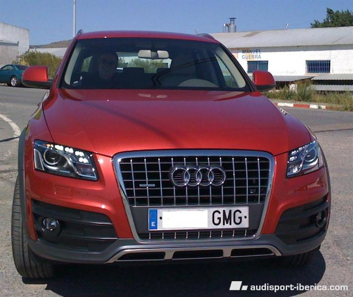

Juliagoose Publicado 26 de Mayo del 2009 Denunciar Publicado 26 de Mayo del 2009 Hola de nuevo, muchas gracias por vuestras indicaciones ! Aquí va un intento de foto. Si sale bien, subo más Salu2 Responder

fjortuno Publicado 28 de Mayo del 2009 Denunciar Publicado 28 de Mayo del 2009 Hola Juliagoose, me cachis si señor muy bonito, lastima que no vi ese color antes, queda precioso con el paquete offroad Un 10 en tu eleccion. Espero que te lo solucionen pronto, yo el mio lo he dejado hoy a ver como lo solucionan. Responder
