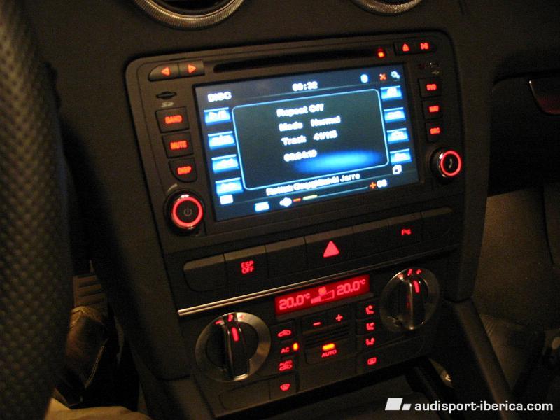

inakif Publicado 22 de Julio del 2009 Denunciar Publicado 22 de Julio del 2009 bueno, esta tarde a las 18h estaba por la oficina de SSO para recuperar el aparato y probarlo rapidamente insitu. Las instrucciones de conexiones son algo liosas y podrian venir de fabrica ya conectados, pero bueno, con un poco de paciencia se van conectando las cosas. Lo mas importante, conectandolo como viene en el diagrama, en un A3 SB 2009 sin BOSE se oyen perfectamente de atras y del sub que esta en el maletero en la parte izquierda. El GPS lo meti dentro sin ponerlo en el sitio adecuado que seria en un lateral y se pilla bien de vuelta para casa desde SSO. De primeras, el iGo hay que configurarlo para que busque el GPS y empiece a localizar. Lo mismo con los idiomas, no viene en castellano por defecto. El TDT no lo he podido probar porque hay que poner un cable corto (que pone PARKING etiquetado) a masa (al chassis del coche), y para eso se necesita alargar el cable para llevarlo a un chasis y de alguna forma que no se suelte. Sin el cable este a masa, no se el video en el doble din. La radio no iba mal, aunque habra que mirarlo mejor para que llegue a la calidad del original. Sobre el reflejo al sol, la verdad que no es tan mal como lo pintaban, para mi mas que aceptable para ir conduciendo con el navegador. Estas son los primeras impresiones.

Felipe Madrid Publicado 22 de Julio del 2009 Denunciar Publicado 22 de Julio del 2009 Ya esta instalado, , no ha sido complicado, para pasar los cables del usb e ipod, he desmontado la guantera que es quitar 7 tornillos y asi se puede taladrar comodamente. El conexionado es sencillo, aunque la hoja de instrucciones es un poco escueta. Suenan los altavoces de atras y delante. La recepción de la radio, la probare mañana y cuento. Bueno, me voy a la cama, que mañana en cinco horas tengo que estar de pie. Un saludo
javizj Publicado 23 de Julio del 2009 Denunciar Publicado 23 de Julio del 2009 Tengo un problema, no se si a vosotros os pasara lo mismo, habeis intentado reproducir musica desde el USB trasero? suena algo, por que creo que por ahy van los tiros de que el tomtom no suene, parece ser que lo que controla el navi no se acopla con la radio. Os funciona el sonido con Igo8? Otro detalle, el sistema operativo que tenemos es un wimdows mobile 5. Ya esta montado el interruptor para el ancendido sin llave y esta genial, he tenido que añadirle un detalle que es que cuando lo encendemos con el pulsador que hemos instalado abra el circuito de vuelta de la llave para que no de error en la centralita, para eso he usado el otra contacto contrario del rele. Cuando pueda os mando un exquemita. Seguiré investigando

javizj Publicado 23 de Julio del 2009 Denunciar Publicado 23 de Julio del 2009 Yo no he conseguido escuchar nada, de la parte de Navi (ni micro SD ni USB trasero)

Felipe Madrid Publicado 23 de Julio del 2009 Denunciar Publicado 23 de Julio del 2009 Hay que entrar en el menu de la parte de navegador, y pulsar en el icono que pone 'hospitalidad', ahi tienes una opcion de entrar en la NAND, el USB trasero y la SD, y reproducir imagenes, musica o video de ellos. un saludo
