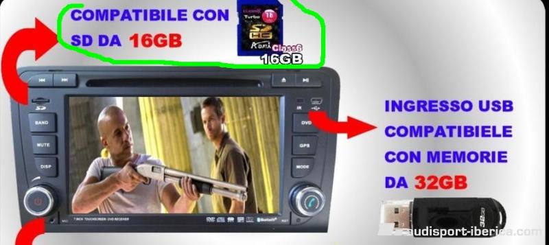

cantarero Publicado 23 de Julio del 2009 Denunciar Publicado 23 de Julio del 2009 en la caja pone 'Integrated SD card reader & USB interface, support 4 GB SD card' pero en la pagina de ebay italia donde lo vendian pone otras cosa
