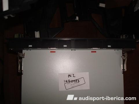

mcflurri Publicado 23 de Julio del 2009 Denunciar Publicado 23 de Julio del 2009 Sólo una cosa, insisto porque esto es una put*da. Cuidado con meter los RNS en el hueco que luego con las llaves no se pueden sacar. Los enganches de abajo son defectuosos y no se sueltan, la única manera es a tirón rompiendolos. Se me ha ocurrido una solución que he probado y funciona. He hecho una foto, la pondré cuando llegue a casa.

mcflurri Publicado 23 de Julio del 2009 Denunciar Publicado 23 de Julio del 2009 Ola yo ya lo tengo funcionando y todo ok menos un par de cosillas ke aun no e encontrado aver si me podeis alludar.Conectando al USB trasero un MP4,DONDE TENGO KE IR PARA USARLO??e leido por ai ke en el menu del navi pero esk no lo encuentro,OTra cosa,los juegos,DOONDE ESTAN??eske no los encuentro tampoco,me refiero al street figther,metalslug..... pork me e vuelto loco esta tarde y nada veo unos ficheros pero no sa nada mas.gracias respecto a lo demas solo recordad lo de los enganches de abajo,k tiene razon son una m**** pork kasi kemo el coche intentando sacarla pero al final a salido jejejejdespues de una hora. espero ke me lo resolvais Si os fijais en mi foto, esos son los enganches de la parte de abajo. En la parte izquierda está la pestaña sin modificar, en la derecha la pestaña modificada (simplemente doblada). Con un poco de mañana ahora sí que con la llave se puede sacar el navi, empujando las llaves de abajo y tirando con las de arriba. Lo he probado con un mueble 2 din que tengo fuera del coche y funciona más o menos.
