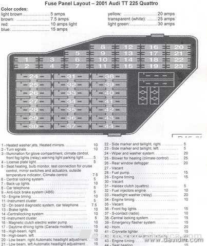

Antares* Publicado 18 de Mayo del 2009 Denunciar Publicado 18 de Mayo del 2009 Buenas, tengo un A3 del 2001 con el motor del S3 y tengo la unidad de ABS desconectada por problemas y necesito pasar la ITV. Me han comentado q podria quitar el fusible correspondiente para q no se encendiese el piloto en el cuadro de mandos, pero no se cual tendria q quitar. Alguien me podria ayudar?¿ Muchas gracias Responder

JMM Publicado 19 de Mayo del 2009 Denunciar Publicado 19 de Mayo del 2009 Encima de la caja que va encima de la bateria, el de la derecha pertenece a la bomba y el del medio a las valvulas. Saludos. Responder

Antares* Publicado 20 de Mayo del 2009 Autor Denunciar Publicado 20 de Mayo del 2009 Encima de la caja que va encima de la bateria, el de la derecha pertenece a la bomba y el del medio a las valvulas. Saludos. pero quitando esos fusibles se apagarian los pilotos encendidos del cuadro de relojes? Responder
JMM Publicado 25 de Mayo del 2009 Denunciar Publicado 25 de Mayo del 2009 Encima de la caja que va encima de la bateria, el de la derecha pertenece a la bomba y el del medio a las valvulas. Saludos. pero quitando esos fusibles se apagarian los pilotos encendidos del cuadro de relojes? Prueba a ver, yo tenia uno chamuscado y no cai ni por asomo de que la lucecita dichosa fuera por el estado del fusible. Saludos. Responder
Delicatessen S3 Publicado 25 de Mayo del 2009 Denunciar Publicado 25 de Mayo del 2009 aki tienes dejo el eskea de fusibles un s2 Responder
