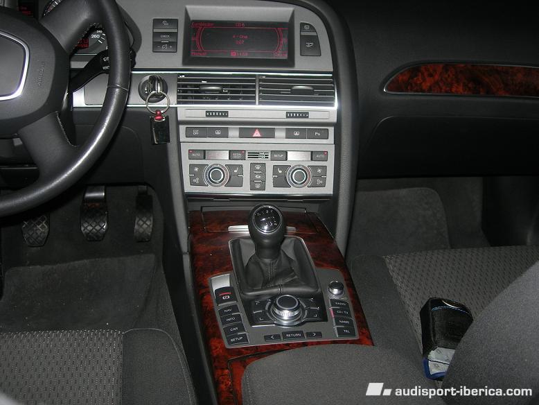

pescuezocisne Publicado 6 de Enero del 2010 Denunciar Publicado 6 de Enero del 2010 yo tengo el mando del garaje en la caja de fusibles que hay justo encima de la guantera la cual se accede por la tapa que se puede ver al abrir la puerta del copiloto , y no me ha dado ningun problema, es mas , le quité la pila al mando y lo alimente a 12v con la corriente del coche para no tener que estar cambiando de pilas cada dos por tres, y como mi mando tiene dos botones con dos frecuencias diferentes para dos puertas pues le puse dos pulsadores para las dos puertas que necesito abrir, total, una pasada y supercomodo, y ademas rellenas los huecos que se quedan libres en la botonera que hay encima del clima. pd. Le he pedido a los reyes magos un Q7, pero no me habré portado muy bien porque no me lo han traido, otra vez será. Responder

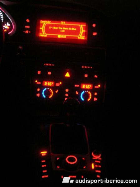

pescuezocisne Publicado 6 de Enero del 2010 Denunciar Publicado 6 de Enero del 2010 y otra de noche, que queda genial , parece que vas en una nave espacial Responder
