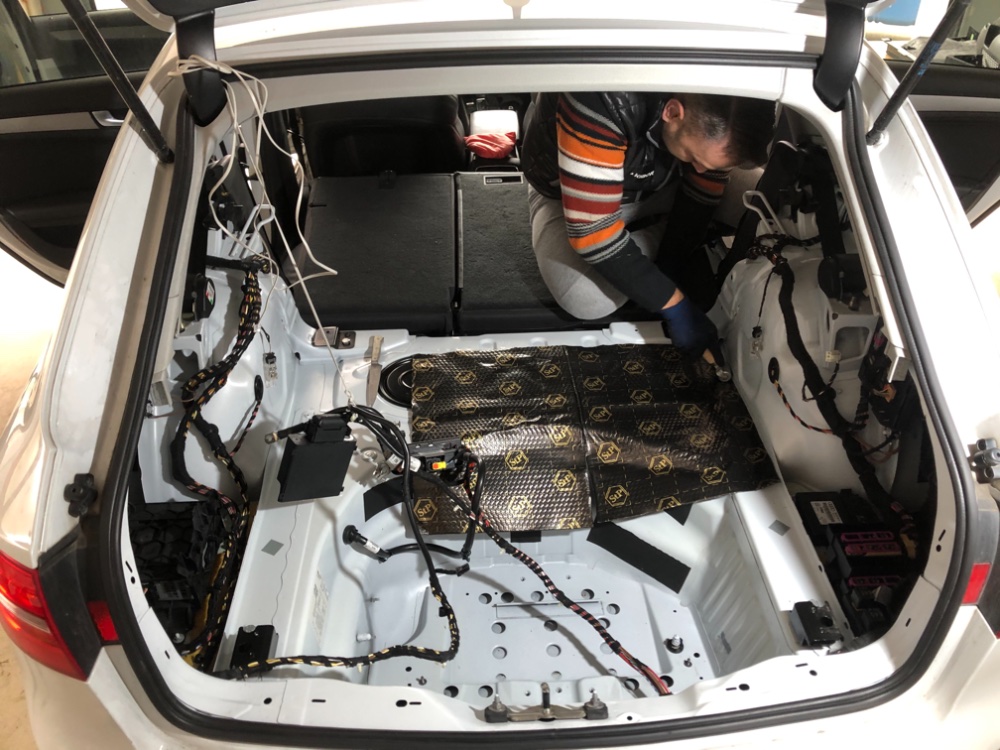

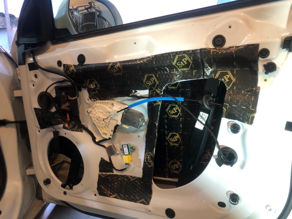

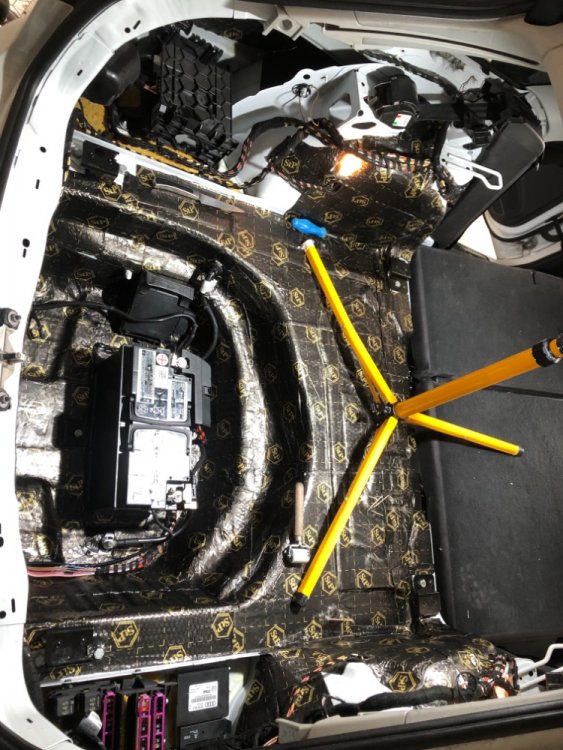

Jorge.B Publicado 28 de Diciembre del 2020 Denunciar Publicado 28 de Diciembre del 2020 Buenos días, os recomiendo insonorizar puertas delanteras y maletero. No llevan nada de aislamiento y el ruido de aire y rodadura desaparece totalmente. comprobado Responder
Moncho2 Publicado 28 de Diciembre del 2020 Denunciar Publicado 28 de Diciembre del 2020 (editado) hace 11 horas, Jorge.B dijo: Buenos días, os recomiendo insonorizar puertas delanteras y maletero. No llevan nada de aislamiento y el ruido de aire y rodadura desaparece totalmente. comprobado Pero cuenta algo más hombre...Que es tu primer mensaje en el foro.... Y con un reflote de hace 9 años Editado 28 de Diciembre del 2020 por Moncho2 Responder
Jorge.B Publicado 29 de Diciembre del 2020 Denunciar Publicado 29 de Diciembre del 2020 Insonorízamos el maletero y puertas con materiales de STP. en el maletero utilizamos STP aero de 2.3mm como primera capa, la segunda STP ACCENT de 6mm y la tercera capa en superficies horizontales utilizamos STP noise block. En las puertas pusimos STP AERO de 2,3mm en el panel del fondo y Accent de 6mm en la chapa más interior STP AERO de 2.3mm y el panel de plástico interno conservamos la espuma original y añadimos una capa de ACCENT de 6mm. el resultado es incomparable. Responder
Jorge.B Publicado 29 de Diciembre del 2020 Denunciar Publicado 29 de Diciembre del 2020 hace 13 horas, Moncho2 dijo: Pero cuenta algo más hombre...Que es tu primer mensaje en el foro.... Y con un reflote de hace 9 años Así bien? Responder
ibi Publicado 15 de Enero del 2021 Denunciar Publicado 15 de Enero del 2021 Llevo insonorizadas las puertas, y el ruido de aire lo sigue haciendo, es el espejo a través del cristal. A la que ha un poco de viento y se pasa de 110 ya bufa. Responder
