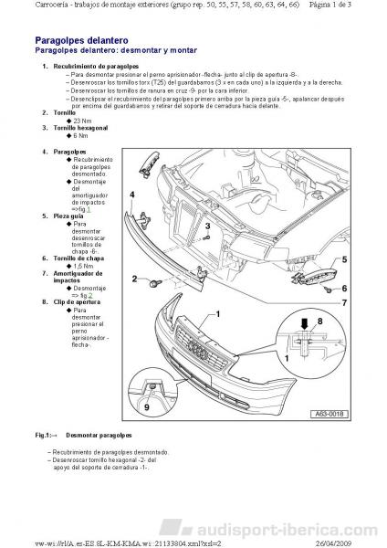

Freestylero Publicado 20 de Mayo del 2009 Denunciar Publicado 20 de Mayo del 2009 en dibujo Responder
M@DM@X Publicado 20 de Mayo del 2009 Autor Denunciar Publicado 20 de Mayo del 2009 en dibujo ..muchas gracias Freestylero por la ayuda grafica. Un saludo. Responder
