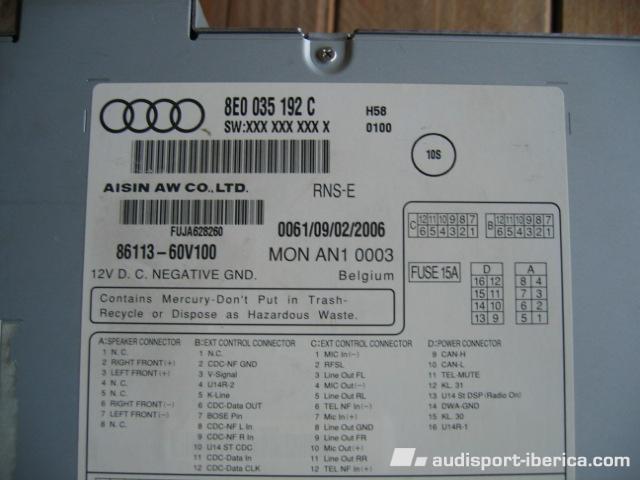

fergar Publicado 21 de Mayo del 2009 Denunciar Publicado 21 de Mayo del 2009 Titoti....sobre la primera pregunta de quien te puede ayudar...yo no!!! JAJA. Va, fuera de coñas!! 1º, cuando vayas para Madrid, fijo fijo que como minimo te vas a quedar a como mucho a 40 km de donde yo estoy. Si quieres quedar, estoy cerca de honrubia. Eso si vas por Albacete, si vienes por valencia te quedaras a escasos 4 km. Bueno, nos ponemos al tema. En el otro post de Roberto, te pregunte esto: Te adelanto ya que la kenwood tenia 3 salidas de previo, altavoces delanteros, trasero y sub, con lo que desde la radio podias manejar los parametros de cada uno. Cierto, no? Es asi? Bueno, pues vamos a necesitar que le hagas una foto a la flamante pegatina que viene en la parte superior el RNS para que te cuente de las conexiones. Lo de la antena GPS y lo demas lo tienes claro, no? Solo seria conectar amplis, no? Saludos. Responder
fergar Publicado 21 de Mayo del 2009 Denunciar Publicado 21 de Mayo del 2009 Es como esta no? Responder

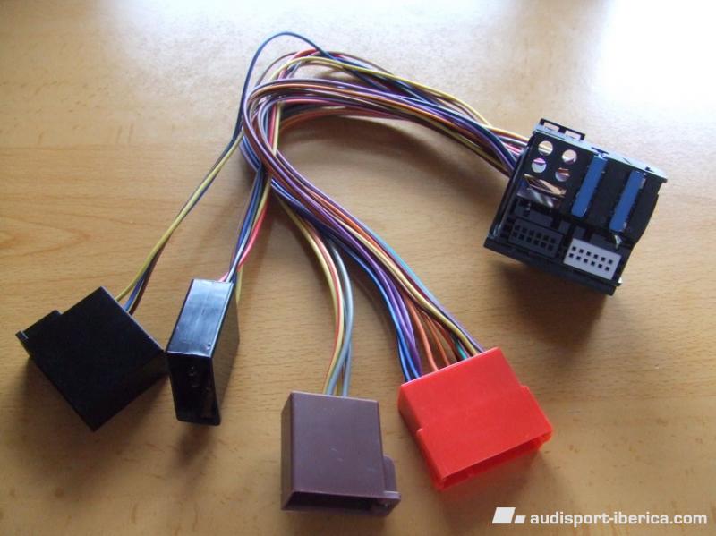

fergar Publicado 21 de Mayo del 2009 Denunciar Publicado 21 de Mayo del 2009 Foto agenciada del compañero Roberto, lo siento, pero me hacia falta. Bully, tienes los conectores rojo, negro y marron gordos? Estos 2 ultimos deberias de tenerlos ya que son los ISO. Y los pequeños Amarillo, verde y negro? Es para saber por donde debemos de empezar.... Tio, para en mi pueblo y de paso a ver si me animo a meterle un RNS-E al coche, aunque ahora me he encaprichado de unos CDJ de pioneer para currar.... Responder

er_mancha Publicado 22 de Mayo del 2009 Denunciar Publicado 22 de Mayo del 2009 Bueno voy adelantandome yo un poco con el tema Sobre la ecuaizacion de las vias deberas saber que es peor los ajustes del RNSE que los de la kenwood por lo tanto tenems varias opciones - Equalizar el conjunto decentemente con la eq q trae RNSE y los ajustes de las etapas - El Subwoofer iria tirando del previo trasero y no sepodria equalizar aparte ya que el RNSE no tiene ese ajuste por lo tanto a fuerza el ajuste seria exclusivo el de la etapa. Yo lo llevo todo de esta forma. Y e conseguido algo decente. Para currarte la instalacion pues pudes vender la Kenwood y recuperar algo d pasta para comprar este Crossover equalizador de los cuales tiene una entrada y 2 salidas po lo tanto dejarias la Eq del RNSE todo a 0 y con el crossover pues ecualizar el conjuno. Yo supongo que tu etapa yeva crossover incorporado siempre algo hace pero el crossove de una etapa solo corta y eso te ayuda a sacarle partido a tus vias. http://www.lanzar.com/itempage.asp?MODEL=OPTIE15 El conexionado del RNSE es un paseo simplemente te tienes que construir un adapador de la salida d previo del RNSE a RCA HEMBRA para enganchar con los cables RCA que tu tienes montadoen tu equipo Responder
er_mancha Publicado 22 de Mayo del 2009 Denunciar Publicado 22 de Mayo del 2009 TE dejo la conexion RCA d los previos Conectarias la salida delantera a la etapa en lo que corresponde delantero Conectarias la salida Trasero a la etapa en lo que corresponde Trasero y le añades unas Y RCA y puentea con El IN LINE del amplificador De Subgraves Responder

Freestylero Publicado 22 de Mayo del 2009 Denunciar Publicado 22 de Mayo del 2009 otra pregunta tengo esto por casa en mi afan de siempre por tener de todo q nunca se cuando me hara falta q es??? tiene pinta de ser q conecto hay mis 4 bloques de la concert y el tocho a la rns-e y tiro millas q opinais??? Responder
