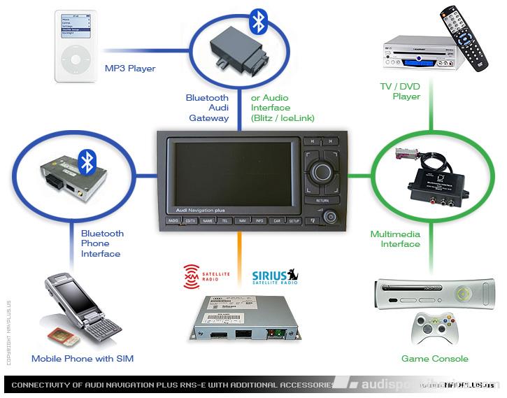

Bully Publicado 24 de Mayo del 2009 Autor Denunciar Publicado 24 de Mayo del 2009 (editado) Gracias Roberto por ir manteniendo el tema. Bueno, lo retomo: Al estar este finde con Tony, el guaperas de Alberto y Rubén, que ya me hará la conexión del komfortblinker, he aprovechado en avanzar algo este pequeño proyecto en el que se ha quedado temporalmente parado al decirme Alberto que antes de todo pida el conector correspondiente a los pins tipo aguja, los redonditos finitos para poder conectar el aparato conjuntamente con unos pines de conexión pertenecientes al canbus a pesar de que yo no llevo. Entre el esquema que me habéis dejado como foto más más la conexión del equipo no original me ha comentado igualmente Alberto que se puede conectar el módulo RNS-E a mi amplificación ya que éste tiene altas y bajas frecuencias. Lo que he hecho ha sido a recortar su panel frontal para la consola del A3 a la espera de recibir ese conector. Saludos, amigos. Editado 24 de Mayo del 2009 por Bully Responder
