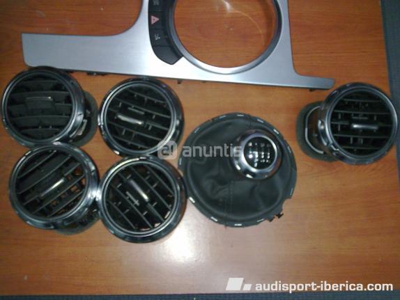

Slanes Publicado 20 de Mayo del 2009 Denunciar Compartir Publicado 20 de Mayo del 2009 Muy buenas Pues eso, he comprado el pomo de un TT de los nuevos y queria ponerlo, pero he buscado en los bricos y he encontrado uno, pero no veo las fotos y antes de liarla queria preguntar haber si alguien sabía, ademas mi coche tiene el pakete no fumador, por lo que no lleva cenicero. Al ser del TT me viene el cuero del pomo de forma redonda, y en el mio es cuadrado, asique supongo q tenga que poner este, no? Espero vuestras respuesta y unas buenas fotos gracias y un saludo Responder Enlace al comentario Compartir en otros sitios web More sharing options...

Air Crusan Publicado 20 de Mayo del 2009 Denunciar Compartir Publicado 20 de Mayo del 2009 Como te ha dicho Juantxope la base del pomo en el A3 es cuadrada y en el TT es redonda por tanto imposible que encajen... ahora bien me imagino que lo que pretendes es sacar la cabeza del pomo y colocarla en la del A3, (suponiendo que sean compatibles)... No sé si eso se puede hacer, de poderse lo que necesitarás primero es desmontar el embellecedor que sujeta la base del pomo... para esto has de abrir el cenicero (si es que lo tienes) y tirar un poco del embellecedor... está sujeto por 4 grapas (una en cada esquina) por lo que tirando debería de saltar. Con esto ya tendrás libre la funda del pomo pero aún te faltará sacarla del embellecedor... para ello has de fijarte que tiene unas pequeñas cuñas en los laterales que son las que la sujetan al embellecedor. Has de presionarlas hasta que se liberen... con esto ya tendrás la pieza del embellecedor suelta por una parte y por la otra la funda. El siguiente paso será el que desconozco... cómo liberar la cabeza del pomo? me atrevo a decir que va a rosca... pero nunca me he parado a mirar el sistema de fijación. Quizás tengas que liberar algún resorte para sacarlo... Si existe un brico del tema seguramente estará en el hilo de bricos... mira a ver! Saludos!!! Responder Enlace al comentario Compartir en otros sitios web More sharing options...
JuanjoA3 Publicado 20 de Mayo del 2009 Denunciar Compartir Publicado 20 de Mayo del 2009 La cabeza del pomo va agarrada con una brida que hay que romperla para sacarla, lo suyo es comprar una de apretar con destornillador a la hora de montar. Por cierto, ando buscando un pomo de aluminio completamente, que vi cuando la epoca de los sline edition en el conce de benavente en un a3 blanco de exposicion, el pomo era completamente de aluminio, y voy al conce de aki de san sebastian y me dicen que no existe.... Responder Enlace al comentario Compartir en otros sitios web More sharing options...
Slanes Publicado 20 de Mayo del 2009 Autor Denunciar Compartir Publicado 20 de Mayo del 2009 Muchas gracias a todos!!! ya dije q la base del pomo no me valía, pero me supuse que no seria muy dificil quitar el pomo de la base, lo que tengo miedo es a romper la moldura, porque ademas esa es la q mas se ve. El brico no explica como kitar si no tienes cenicero, ademas como he dicho no he podido ver las fotos. De nuevo gracias a todos. Ya os contare como lo he puesto. saludos Responder Enlace al comentario Compartir en otros sitios web More sharing options...

Air Crusan Publicado 20 de Mayo del 2009 Denunciar Compartir Publicado 20 de Mayo del 2009 (editado) La cabeza del pomo va agarrada con una brida que hay que romperla para sacarla, lo suyo es comprar una de apretar con destornillador a la hora de montar. Por cierto, ando buscando un pomo de aluminio completamente, que vi cuando la epoca de los sline edition en el conce de benavente en un a3 blanco de exposicion, el pomo era completamente de aluminio, y voy al conce de aki de san sebastian y me dicen que no existe.... Supongo que te refieres a este pomo... no? nº item ebay: 200342164132 Yo lo he visto en el ETKA y más o menos viene a costar lo mismo que en esta tienda (que por cierto es donde compramos los faros restyling), personalmente es el pomo q más me gusta.... incluso más que los del S3! Lo único que le falla a mi gusto es que no lleve la tela con costuras en plata o en rojo según la tapicería del coche... Muchas gracias a todos!!! ya dije q la base del pomo no me valía, pero me supuse que no seria muy dificil quitar el pomo de la base, lo que tengo miedo es a romper la moldura, porque ademas esa es la q mas se ve. El brico no explica como kitar si no tienes cenicero, ademas como he dicho no he podido ver las fotos. De nuevo gracias a todos.Ya os contare como lo he puesto. saludos Creo que los que no tenéis cenicero usáis el mismo sistema, es decir que el embellecedor va con grapas tambien... Por tanto estirando o haciendo un poco de palanca debería de saltar. Saludos!!! Editado 20 de Mayo del 2009 por Air Crusan Responder Enlace al comentario Compartir en otros sitios web More sharing options...
KaRTs Publicado 20 de Mayo del 2009 Denunciar Compartir Publicado 20 de Mayo del 2009 Para sacarlo sin abrir la tapita del cenicero simplemente tira del metal embellecedor pero metiendo la mano en donde el agujero del cambio (donde la bolsa de cuero del pomo) y tirar hacia arriba. Responder Enlace al comentario Compartir en otros sitios web More sharing options...
