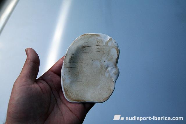

FrankAudi Publicado 20 de Mayo del 2009 Denunciar Publicado 20 de Mayo del 2009 Hola, quería comentar que me compré la Clay Bar de Meguiars. Hoy pude ponerme a ello, lástima que no me dio la luz del día para poder terminar con todos los pasos... Lave el coche, lo seque bien y me puse a pasar la Clay Bar Pero cuando acabé de secarlo, la verdad que el coche estaba muy bien, incluso le pasaba la mano y no parecía muy aspera la pintura. Cuando comense a pasarle la Clay Bar... Vean lo que salió de la mitad del capót... "Solamente de la mitad" El resto del coche no tenía tanta porquería pegada, pero igualmente es impresionante lo que salió. Como no me dieron las horas de luz, mañana tendré que limpiar de nuevo y lustarlo para dejarlo seyado. Alguien me podría decir si con el pomito que trae de regalo la caja de Meguiars me alcanzará? Es el de "4oz" 118ml O debo comprar mas. Por que en todo caso tengo un tarro lleno de cera Turtle Metallic que es el mismo que usé la primera ves que lo lustre sin saber de todos estos productos y el resultado fue fantastico la verdad... Que me recomiendan?. Gracias y perdon por el tocho Responder

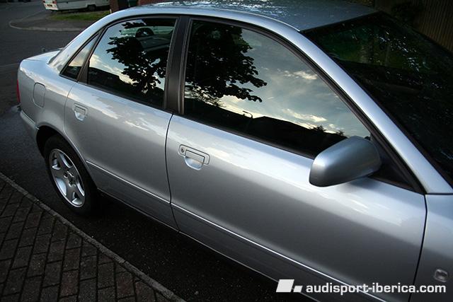

FrankAudi Publicado 20 de Mayo del 2009 Autor Denunciar Publicado 20 de Mayo del 2009 Así es como estaba el coche antes de pasar la Clay Bar... Al después no lo tengo por que ya era de noche. Pero cuando acabe el proceso le hare fotos para que vean el resultado final. Saludos Responder
a34323 Publicado 20 de Mayo del 2009 Denunciar Publicado 20 de Mayo del 2009 Pues la mano bien sucia.....jejejeje... La verdad es que sí que tenia contaminación, o no lo habias rematado muy bien limpiando....que a veces nos dejamos algún rodal que puede llevar a tener toda esta suciedad... Si estiras la cera, seguro que con 100gr te da de sobra para encerar todo el coche. No se queda mejor por darle una capa de un dedo de gordo de cera. Responder
