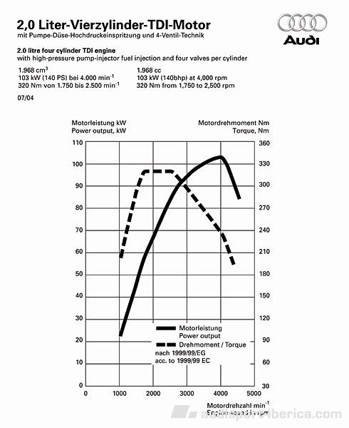

Nes37 Publicado 23 de Mayo del 2009 Denunciar Publicado 23 de Mayo del 2009 una pregunta que para mucho de vosotros sera una pregunta tonta, pero mas tonto es, el que no sabe y no pregunta. (queda claro que no tengo ni idea, eso no quiere decir que no tenga ni idea de conducir): bueno dicho esto hay va la pregunta: ¿a que revoluciones tengo que cambiar para sacarle el maximo rendimiento a mi motor el 1.8 170c.v.? otra mas: ¿es malo pasar a la zona roja? y ¿en que medida? en mi anterior a3, lo notaba por el ruido del motor pero en este todavia no lo conozco bien. por que a mi me gusta ir conociendo el coche y sus limitaciones poco a poco. así siempre sabre donde esta el limite. un saludo Esto se contesta conociendo la curva de par/potencia de tu coche. No he encontrado la concreta de tu motor... pero fíjate en esta Fíjate a partir de que rpm el motor ya no desarrolla más potencia aunque le subas de marchas.... ese es el momento de cambiar. Responder
Nes37 Publicado 23 de Mayo del 2009 Denunciar Publicado 23 de Mayo del 2009 Uffff.... "qué pequeña".... la imagen, mal pensados. Bueno... a ver si lo mejoro. Fíjate como a partir de 4.000 rpm aunque subas más no ganas potencia. Eso es lo que tienes que estudiar en la curva de tu motor. Seguro la tienes o alguien te la pasa. Responder

SoideR Publicado 23 de Mayo del 2009 Denunciar Publicado 23 de Mayo del 2009 Potencia: 170cv a 4.700 rpm Par: 250 Nm 1.500-4.200 rpm Responder
s.carlos Publicado 23 de Mayo del 2009 Autor Denunciar Publicado 23 de Mayo del 2009 Potencia: 170cv a 4.700 rpmPar: 250 Nm 1.500-4.200 rpm gracias soideR. o sea que para que me entienda .esto quiere decir que tengo que pasar a la siguiente marcha cuando llego a 4.700 rpm,no? en todas las marchas no? que por seguir acelerando y llegar a 5000 o 6000 o 7000 el coche no va a correr mas, si no que lo que estamos haciendo es perjudicar al motor no? pero lo que sigo sin entender es el par motor. que es lo que ocurre entre 1500 y 4200 vueltas? Responder
SoideR Publicado 24 de Mayo del 2009 Denunciar Publicado 24 de Mayo del 2009 Potencia: 170cv a 4.700 rpmPar: 250 Nm 1.500-4.200 rpm gracias soideR. o sea que para que me entienda .esto quiere decir que tengo que pasar a la siguiente marcha cuando llego a 4.700 rpm,no? en todas las marchas no? que por seguir acelerando y llegar a 5000 o 6000 o 7000 el coche no va a correr mas, si no que lo que estamos haciendo es perjudicar al motor no? pero lo que sigo sin entender es el par motor. que es lo que ocurre entre 1500 y 4200 vueltas? En 4.700 rpm te dará la máxima potencia del coche, de ahí para arriba lo único que va a hacer es aumentar la velocidad del coche y las revoluciones. El par motor, de lo poco que entiendo y según tu coche, significa que el empuje lo empiezas a notar desde las 1.500 rpm subiendo progresivamente hasta llegar a las 4.200, el coche siempre te va a responder bien dentro de esas revoluciones. Responder

cabfl Publicado 25 de Mayo del 2009 Denunciar Publicado 25 de Mayo del 2009 (editado) cuando apures, cambiar en 5000 rpm, y estarás sacando el jugo de tu motor. Entre 5000 y 6000 rpm tamb te acelera, pero la aceleración progresa menos q entre 3000 y 5000 rpm. Por encima de 5000 rpm, la curva de cv empieza a caer, aunq se sostiene bastante, por eso notas q sigue empujando bien. Editado 25 de Mayo del 2009 por cabfl Responder
