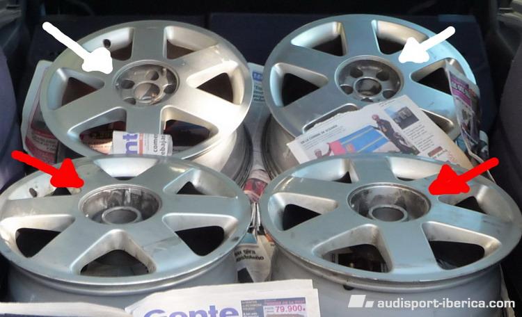

Freestylero Publicado 28 de Mayo del 2009 Autor Denunciar Publicado 28 de Mayo del 2009 estaba mirando las fotos habia hecho hoy d elas llantas y acabod e fijarme en una cosa me habia pasado desapercibida hasta ahora os pongo la foto para ver is me explico si os fijais en el centro de las llantas dodne va la tornilleria yo veo q hay dos q son como mas profundas y otras dos q estan mas a ras, lo he marcado con flechas de distinto color eso?????????????????????????????? es porq tiene una posicion en el coche las llantas, me refiero por ejejmplo las de mas profunda van atras o alante?? Responder
Pebeto Publicado 28 de Mayo del 2009 Denunciar Publicado 28 de Mayo del 2009 (editado) Así es, cuando las llantas ( rims ) son identicas muchos de nosotros ponemos unos separadores en las traseras para lograr el efecto al ras de la carrocería, como quedan las de adelante, en tu caso tus llantas ya traen esa preparación. ( las mas profundas en la parte trasera, para lograr sacarlas mas y no utilizar separadores ) Saludos... Editado 28 de Mayo del 2009 por Pebeto Responder
chechufdez Publicado 29 de Mayo del 2009 Denunciar Publicado 29 de Mayo del 2009 Yo creo que es el efecto óptico de la foto ya que las 4 llantas tienen ET32 y no lo entendería... <_< En mi coche las llantas en el eje delantero quedan a ras y las traseras quedan levemente dentro de la aleta.... Pienso que ésto es por el hecho de las aletas simplemente, igual me equivoco pero al tener las 4 llantas la misma ET no me lo explico Responder
Freestylero Publicado 29 de Mayo del 2009 Autor Denunciar Publicado 29 de Mayo del 2009 (editado) no es un efecto optico hay dos q tiene lo del centro mas profundo por lo q al montarlas pasara eso sobre saldran mas las ruedas asi q tiene mucha pinta sea lo q dice Pebeto q esas vayan para el eje trasero jod** q susto me di al verlo ayer en la fotos yo pense q siempre todas las llantas eran iguales pongo otro foto para q se vea q se not ay mucho q unas son mas profundas q otras (la de la izquierda mas a ras la de la derecha mas profunda) Editado 29 de Mayo del 2009 por Freestylero Responder
chechufdez Publicado 29 de Mayo del 2009 Denunciar Publicado 29 de Mayo del 2009 Pues tienes razón viendo esa foto y la del otro post se ve claramente que no es igual en una y otra... Pues no se la verdad... :cry1: Responder
Pebeto Publicado 29 de Mayo del 2009 Denunciar Publicado 29 de Mayo del 2009 (editado) Así es, esto es para lograr ese efecto de llanta y goma al ras del auto, en otros juegos de llantas no originales se manejan a diferentes medidas de cama es decir al frente 17" X 7" y atrás 17" X 7.5" u 8", en tu caso lo realizan con la diferencia en el offset de la base de la llanta. Saludos y creo que te quedara bastante admirable... Editado 29 de Mayo del 2009 por Pebeto Responder
